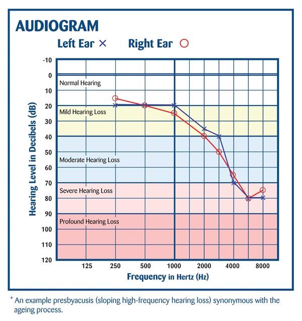

Sicer pa so na koncu HI-FI verige vedno naÅ”a uÅ”esa in možgani, in že ta se med nami razlikujejo. Zanimiv je tale diagram, ki prikazuje primer obĆØutljivosti levega in desnega uÅ”esa - vidimo, da so pri doloĆØenih frekvencah tudi med njima obĆØutna odstopanja. KakÅ”ne so Å”ele razlike v obĆØutljivosti med razliĆØnimi avdiofili!

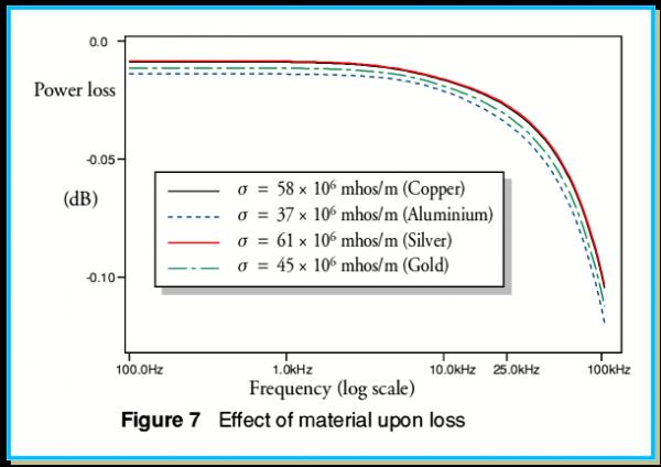

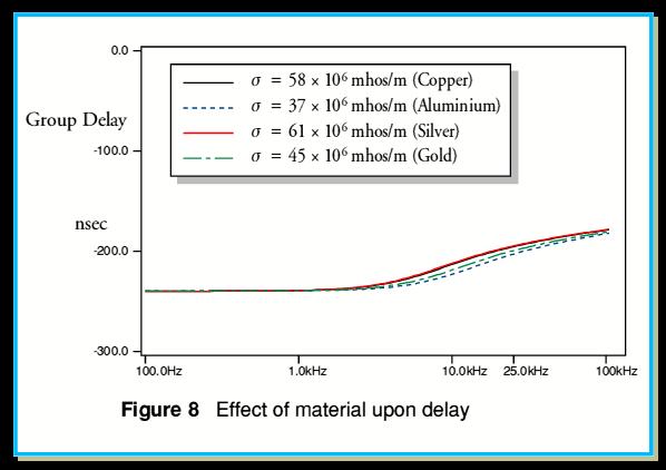

In potem se mi prekekamo o sliŔnih razlikah med bakrom in srebrom:
