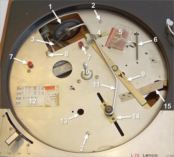

In sedaj vidiš, da je do Lencotovega doktorata še zelo dolga pot. Sedaj si šele prvič prestopil prag Vegove. V kolikor so nastavitve b.p. je nekaj na stikih. V kolikor so tudi stiki na shellu b.p. je od shella pa do činčev samo še en stik in to pod krožnikom (št. 5). In tukaj se težave pričnejo. Krožnika nikakor ne moreš dobit dol. Obstaja pa ena finta tako da odviješ in odstraniš podnožje položiš komlet gramofon na kakšen tepih ter z velikim kladivom z mega občutkom udariš po osovini (št.10) tako, da le ta "spusti". Sedaj lahko dvigneš "talar". Odstraniš prozoren plastični pokrovček (št.5) in ob tem ti skoraj obvezno poči en od dveh zatičev (je potrebno to naredit previdno). Sedaj se lahko izmeri upornost od tega spoja do spoja ročka-shell ter upornost do činčev. Napaka pa skoraj sigurno ni v tem spoju (št.5).
