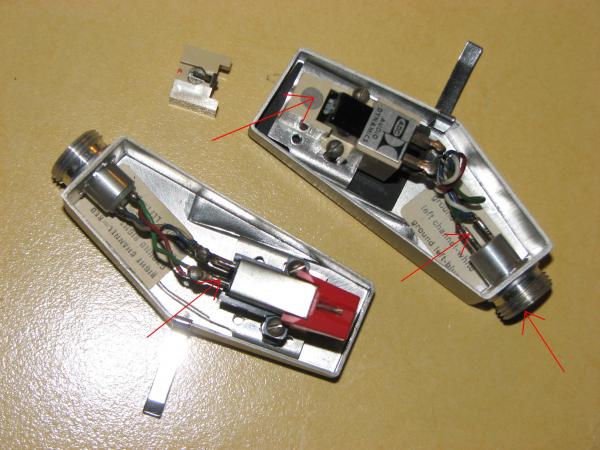

| malo se mi zdi čudno vse skupaj, a si premeril upornosti posametnega vodnika, , pa tuljave glave, sigurno nekaj ni o.k, kaj se zgodi če na glavi menjaš priklope, l/r se pravi če rdečo menjaš z belo in zeleno z modro, ostane jakost kanala ista ali se zamenja???? |
Objavljeno: Pet Nov 07, 2014 21:35 Naslov sporočila: |
Tako kot je rekel @frik očisti, pred****, zamenjaj kontakte.
