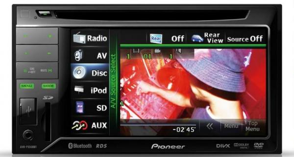

Oj imam probleme z vzratno kamero,ki je priklopljena na Pioneer AVH-3300BT ! Namreč usposobil sem jo da mi dela vendar se ne vrne nazaj slika ko grem v prvo prestavo ! Potem moram resetirat in spet isto.Mogoče nekdo pozna kakšno cako ? Polariteta se nastavlja of,ground in baterry ! Kaj ima to veze? Iz avtoradia gre samo video cinch kabel ali je to ok ?

Zraven kabla za signal bi morala biti tudi žička ki gre na vzvratno luč +, ki vklaplja kamero. Radio mora nekje mora dobiti signal da si prestavil v vzvratno.

Ja sej je še ta kabel,imam ga zadaj in je vklopljen cinch notri in gre v rikverc dva kabla in iz tega kabla je gor še kamerca. Kot sem rekel mi včasih dela potem pa ne ugasne. Ravnokar sem ugotovil,da je bilo potrebno en kabel dat na maso in ne nekam od treh kablov v rikverc lampi Idea Potem sem našel še ene nastavitve na avtoradiu.Mislim,da mi je nekaj ratalo Shocked

Ja pa ne gre po načrtih,enostavno se kamera ne izklopi ko dam ven iz rikverca! Nastavitve so polariteta on-of in potem pa ground,batery in of Confused Kdo ima kaj znanja o tem ?

Imam jaz dosti izkušenj.
Za kamero rabiš + in - ter video signal, kar predvidevam, da si zvezal.
Glede preklapljanja pri rikvercu sta pa 2 opciji:
Imaš can-bus vmesnik in preklop opravlja ta vmesnik ko dobi rikverc signal;
Zvežeš REVERSE signal z avtoradia na + od rikverc luči in se ti preklop sproža takrat, ko daš v rikverc.

Trenutno mi je ratal tako,da sicer gre kamera zmeraj ko prićgem avto v pripravljenost (črn zaslon),ko dam v rikverc je slika,vendar moram potem držati tipko mute za izklop kamere. Vmes med vožnjo če hočem dat v rikverc se pa kamera ne vklopi,torej samo ko vžgem avto.
