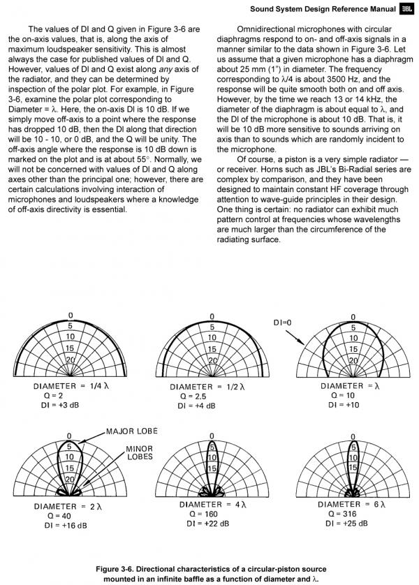

Zelo si občutljiv. Širjenje zvoka se izvaja po sledečem pravilu:
To je glavni razlog težav širjenja zvoka s FR, tvojega še nisem slišal in ne poznam. Mogoče kaj pomaga dvojna membrana. Po slikah so to zelo lepi izdelki.

Zivjo,
Dajte nehat streljat bucke. Te slike niso pravilo sirjenja zvoka!
Kaksno obliko ima pa potem dipol?
To samo pove pod kaksnim kotom so izsevane razlicne frekvnece. To kar je na teh slikah je sulica na visokih. Moras sedet v osi sicer ne slisis prav veliko.
