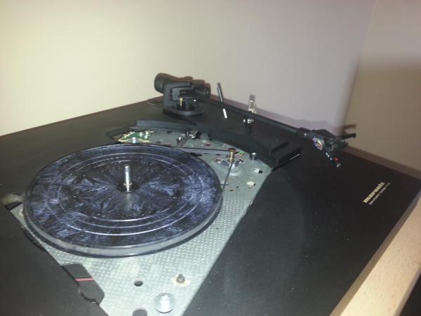

Evo nabavil novi gramofon Very Happy Nabavil sem marantz tt-52 je izredno podoben marantz tt-42 z to razilko da ima možnost nastavitve antiskatinga in je pol automatski.Torej igla na njem je ortofon OMB10 stem da je cantilever zvit.Jermen je bil ohlapen,sem naročil novega.Zanima me katero glavo priporočate.Ve gdo katera ročica je na tem gramofonu,iščem pa nimam sreče ne izvem niti modela ročice ni service manuala.Zgleda da je bil redki gramofon ker ni nikjer nič o njem napisano.
update ročka je zelo podobna Dual CS 460
lp jo18

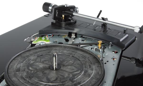

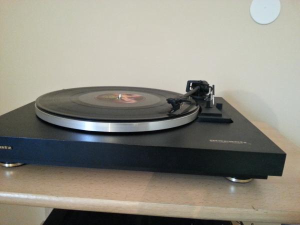

Po googlanju sem ugotovil da je pogon ročka vse isto kot dual cs460.Zakaj sem zamenjal.Ne ker bi bil neresen,odkrito povedano sem hotel imeti možnost izbire glave,in nastavitve gramofona.Dual stane okoli 700 eu marantz tt42 stane 400eu stem da ima 42 ročko brez možnosti nastavitve teže in si obsojen na eno glavo.Ni kuzma ali project je pa bolši kot technics.Sicer pa za ceno katero sem plačal za njega(30eu) ne dobiš niti M pametnega kabla,kaj še le kaj drugega.
evo DUAL cs 460
pa moj MARANTZ
