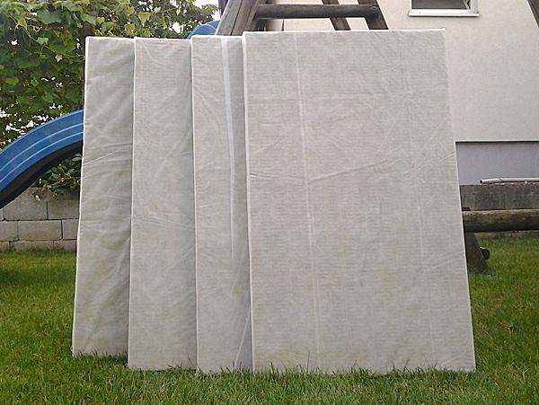

Heh, sva trenutno v podobnem "delu". Blago že imam naročeno, filc je doma, v začetku tedna pa grem po te knauf plošče.
Danes pa je poštar prinesel 4m2 teh:
Prispevkov: 1681
PrispevekObjavljeno: Sob Jun 29, 2013 21:42    Naslov sporočila: Odgovori s citatom
[quote="Edvard"]Kaj naj rečem drugega kot: “Što majmun vidi, to majmun radi”.
Samo poskrbi, da bo vsaj 5 cm "air gapa" torej odmika od stene, še bolje 10 - 15 cm.
Slinch
Prispevkov: 467
PrispevekObjavljeno: Sob Jun 29, 2013 22:14    Naslov sporočila: Odgovori s citatom
ck je napisal/a:
Kaj pa v kot? Popolnoma laično razmišljanje, ampak ugibal bi da postavitev v kot pokrije širše frekv. območje, vendar manj učinkovito. Jaz sem planiral za izhodišče pokriti oba kota za zvočnikoma od tal do stopa (nasprotnih kotov žal ne morem), potem pa špilerancija od tam naprej.
