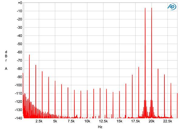

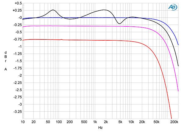

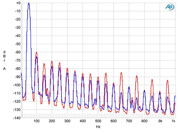

In še ekstremen primer ojačevalnika za katerega Michael Fremer, Stereophile, pravi, da je najboljši ojačevalnik, ki ga je imel priliko slišati kadarkoli, darTZeel NHB-458.
Na preprost enokomponentni sinusni signal brez prisotnih višjih harmoničnih komponent, je ojačevalnik gratis sposoben sproducirati morje višjih harmonikov 20+, ki segajo visoko v dB slišnega nivoja (slika 1).
Intermodulacijske komponente vsote 19+20 kHz signala so bogato prisotne v zgornjem in spodnjem modulacijskem pasu in spet segajo visoko v slišne dB (slika 2).
Frekvenčni razpon ob realni obremenitvi z impedančno simuliranem zvočnikom veselo valovi +/- 0,25 dB (slika 3).
Verjamem Michaelu Fremerju, da je ojačevalnik super in nekaj najboljšega kar je slišal dosedaj, zadeva je skorajda best buy, saj za ceno 144.500,00 $ dobite nevtralni ojačevalnik s fiksno vgrajenim efektom baročne obogatitve glasbene reprodukcije.

Michael Fremer ni pisal o tem, da ima ta ojačevalec najboljše izmerjene rezultate do sedaj, temveč, da boljšega ni SLIŠAL do tedaj.
Meritve niso tako katastrofalne, kot se ti norčuješ iz njih, saj so višji harmoniki -70 ali -80 db, kar je praktično neslišno.
Sicer pa meritve opravlja glavni urednik John Atkinson, ki je dokaj brez dlake na jeziku in bi jih gotovo skritiziral, pa jih ni.
