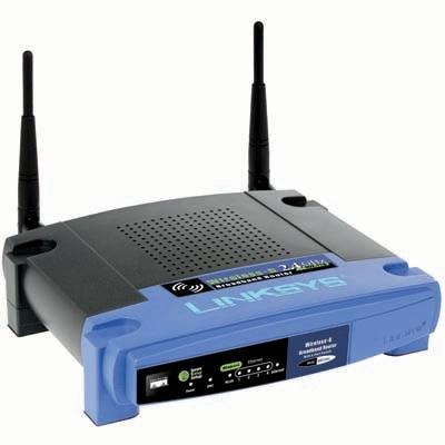

Moj router Linksys Wireless-G WRT54G je pričel občasno zafrkavati.
Kaj priporočate kot menjavo (isti model ali je mogoče za okrog 50€ na tržišču kaj boljšega)?

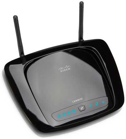

Jaz sem ravno takšnega modrega ko je crknil zamenjal z WRT160NL in sem zadovoljen. Lepo dela. Vidim da se že dobi za 64 eur.

Ob poslušanju glasbe preko SB občasno poklekne (rebufering) ali pa čisto mrkne (SB displej sporoča, da se ne more priklopiti na server). potem spet oživi.

Zadaj ima router factory reset gumb ali luknjico in ga je zdravo od časa do časa resetirat, drugače se včasih zgodi, da server "vidi" dva IPja.
Isto dva IP jajcanje sem doživel v službi na službenih serverjih in pri net providerju. Pri providerju skoraj po vsaki malo močnejši nevihti, ko jim mrkne vse živo in ko se serverji postavijo nazaj, se včasih začno sranja z dvemi hipotetičnimi IPji.
