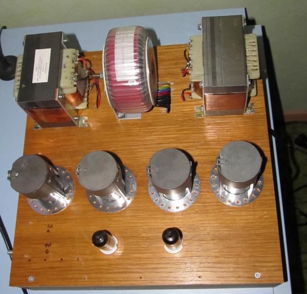

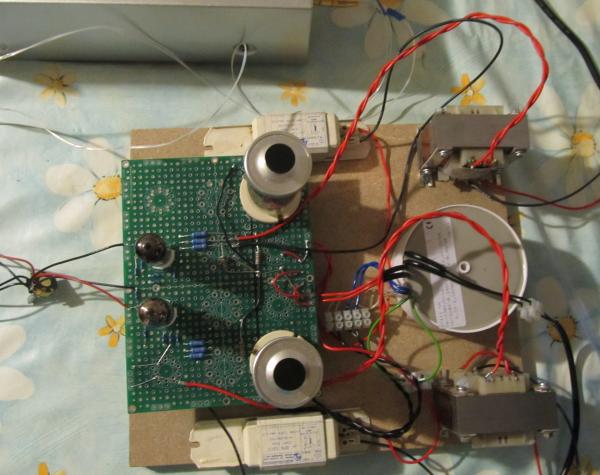

Novoletni prazniki so bili delovni in nastal je z moje strani še en prototip. Tokrat z rusko 6S3P enojno triodo na vhodu v SE varianti. Za izhodni trafo sem uporabil eno poceni varianto namenjeno za EL84 (5200Ohm). Tudi ta varianta igra odlično. Mehkejše kot PSE (verjetno zaradi K42 interstage kodenzatorja). Moč nekje 4-5W v triodi. Zlepil sem tudi 2 ohišja, ki sedaj čakata na barvanje in upam da bom v naslednjih 2 tednih uspel premetat stvari (iz prototipov v škatle). Je pa med tem časom tudi Istok sestavil PP varianto - 18W, 8Hz (0dB) - 35KHz (0dB).

novi prototip zgoraj:
še spodaj:
še PSE varianta zgoraj:

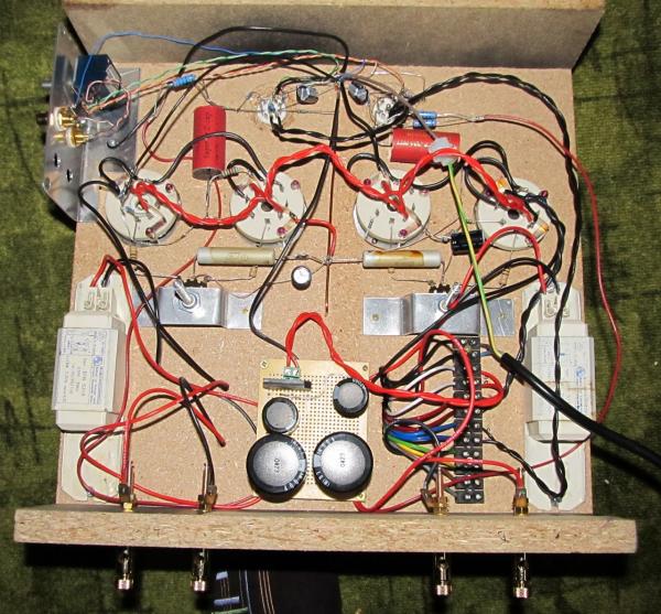

Prvi okrogel ojačevalec končan. Na poti signala samo 5 (pet) elementov:
potenciometer (21 polni steper), lampa, kodenzator, lampa in trafo!!!
moč: 5W (čistih brez kakršnega koli popačenja!)

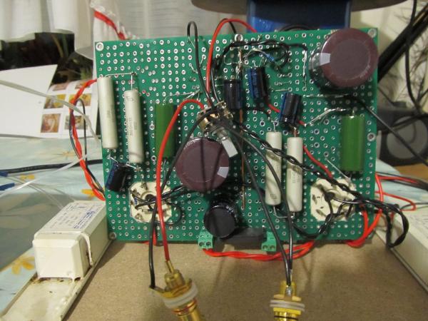

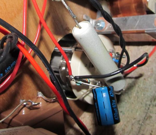

PrispevekObjavljeno: Tor Jan 10, 2012 22:30    Naslov sporočila: Še par slikic Odgovori s citatom
