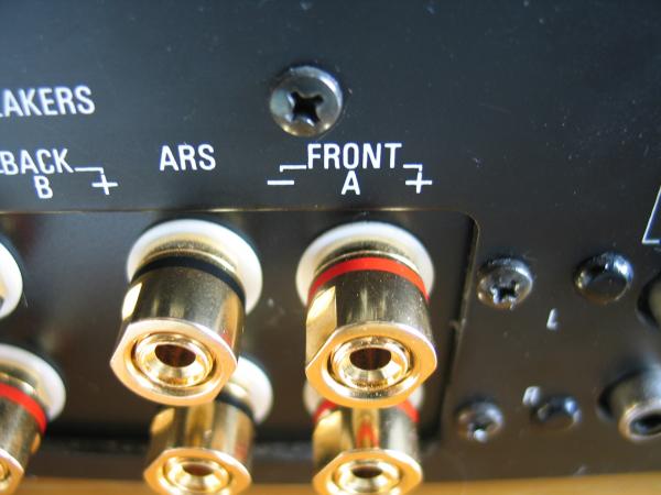

Takole je to v resnici,
greš v Terno, tam imajo Konektorje - take šminkerske, take tapocen, tamale, tavelike, tazlate, tiste plastične s tanajdražjih zvočnikov....
In potem malo zbiraš, kaj ti paše glede velikosti, izgleda, kvalitete, in cene. Vmes pa malo klepataš z Urošem ; )
Doma razstaviš, pomeriš, odrežeš ploščico, jo navrtaš - pomaga če prej na računalnik narišeš sprintaš in nalepiš na ploščico - bo bolj natančno.
Verjetno boš vzel aluminij, ker se lepo in enostavno obdeluje. Tam kjer boš vrtal narediš točko z točkalom (lahko je žebelj). Z nizkimi obrati z vrtalnikom narediš luknje. Sveder pa mora biti čim bolj kvaliteten - in brušen za kovino. Saj gre tudi z pocenskimi a se boš bolj matral. Opcijsko lahko predvrtaš z manjšim. In potem stopnjuješ.
Potem pobrusiš, posprejaš in voala.
In da ne bomo samo govorili.
Tole je moj Sherwood S 9910
Imel je podobne konektorje kot tvoj, seveda razen navadnih žic nič ni šlo notri
In zdaj zgleda takole, čisto nobl ni kaj.
Stare konektorje sem shranil če bi kdaj želel spraviti v originalno stanje.
... še časovno...
Eno grdo deževno megleno sobotno jutro.
In dviguj ga z upognjenimi koleni : )
