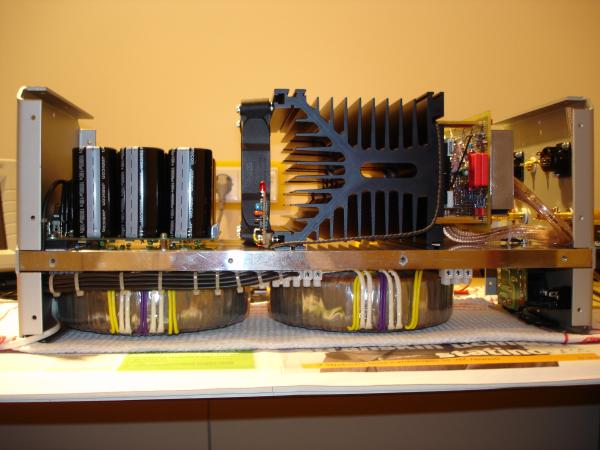

Super clean izvedba, zagotovo tudi tehnično 1a.
Resnično 1a izdelek.
Ker sem pa sam kovinar(pločevina), me pa moti samo ena majhna stvar.
Pokrova si na straneh izrezal, da si vtaknil nosilno debelo ploščo. Se ti tam zdaj kaj rahlo premika? Ker skupna teža ojačevalca bo precejšna in bi pokrovi in cela škatla bila bolj stabilna, če na pokrovih ne bi bilo tistega izreza ampak bi debelo ploščo na tem mestu stanjšal.
Sorry za pripombo, sem vedno takšen.. Embarassed
Še enkrat pohvale za izvedbo!
Bernard
Live and let live.
PrispevekObjavljeno: Sre Mar 09, 2011 10:15    Naslov sporočila: Odgovori s citatom
Vem kaj misliš glede mehanske trdnosti ampak plošči sta debeli in privijačeni s tremi konus vijaki tako, da že v tej fazi sestavljanja ni nobenega gibanja stranic saj je osnovna plošča zelo debela in ne dovoljuje lateralnih nihanj.
Jasno je, da bi bilo bolje, če izreza ne bi bilo, vendar gre za striktno podrejenost dizajnu "flight recorderja" s čimmanjšo širino ohišja.
Ko bo faza sestavljanja mimo in bodo pričvrščene tudi bočne stranice pa s slike lahko razbereš kolikšna količina vijakov bo držala ohišje skupaj. Shocked
PrispevekObjavljeno: Sre Mar 09, 2011 10:19    Naslov sporočila: Odgovori s citatom
Sem videl količino vijakov. Pač ne morem si pomagati, je bilo mišljeno kot dobronamerni napotek. Very Happy
Ker sedaj prijemaš verjetno za ploščo. Ko pa bo vse zaprto, boš lahko prijel le za plašč.
Idejna zasnova je pa clean.
Bernard
Live and let live.

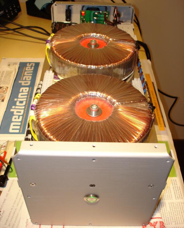

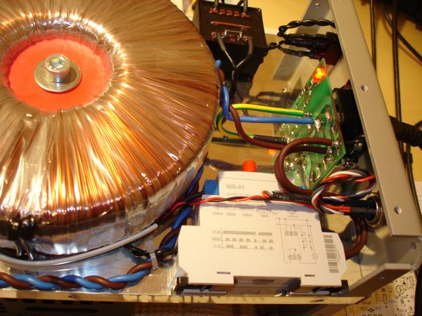

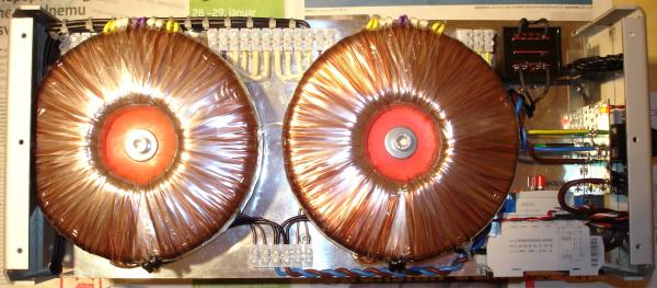

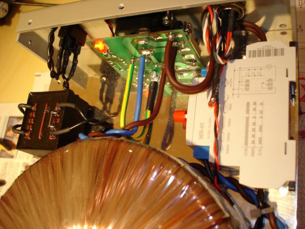

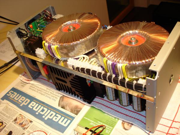

Preko vikenda mi je uspelo najti čas in ožičiti kompletno napajanje vključno s tipko na sprednji plošči. Vse funkcionira brez problema, vklopno/izklopna sekvenca z izpraznjenimi elektroliti ponovljena najmanj dvajsetkrat brez zaznave kakršnekoli težave. Vršna vrednost vklopnega toka nikoli ne preseže 5 Ap, kar je bil tudi cilj s soft-start vezjem za breme 2 kVA toroidov in 120.000 uF gladilnih elektrolitov. NTC premosti relejno stikalo po cca. 1 sekundi od vklopa. Testiran je bil tudi triger vklop in tudi tu brez težav. Sedaj je na vrsti le še ožičenje obeh kanalov, kar pa bo opisano v naslednji fotoreportaži. Cool
