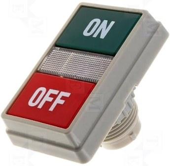

Zdravo,pomotoma sem kupil tipko namesto stikala in bi želel s to tipko prižigati oz ugašati aparaturo.Ali ima kdo kakšno idejo oz shemo stikala ki bi ga prožil s tipko. hvala in lep pozdrav

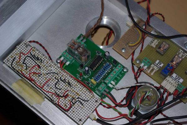

Prvotno sem tudi sam pri audio napravah uporabljal klasična preklopna stikala. Sčasoma pa mi je postalo tipkalo bolj elegantna, pa tudi bolj varna rešitev. Nekaj časa sem "lutal" sem in tja, potem pa sem se odločil za rešitev s flip-flop čipom 4027. Za ta namen sem na netu našel še primerni TIV (6,5 EUR + ps), ki omogoča tudi vgradnjo releja za vklop večjih porabnikov.
Gotovo veš da tipkalo ni idealno stikalo, zato je potrebna dodatna elektronika, ki stikalne anomalije pretvori v enoznačni električni signal.

Menim, da gre v principu za isto stvar, saj ima tudi rešitev, ki sem jo predstavil, možnost vzporedne vezave več tipkal, recimo kot stopniščno stikalo - najbrž imaš tega v mislih. Takšnega še nisem imel v rokah, načeloma pa gotovo gre.

problem rešil ,nabavil eti jev spominski rele,cena okoli 27 eur in zadeva deluje.
