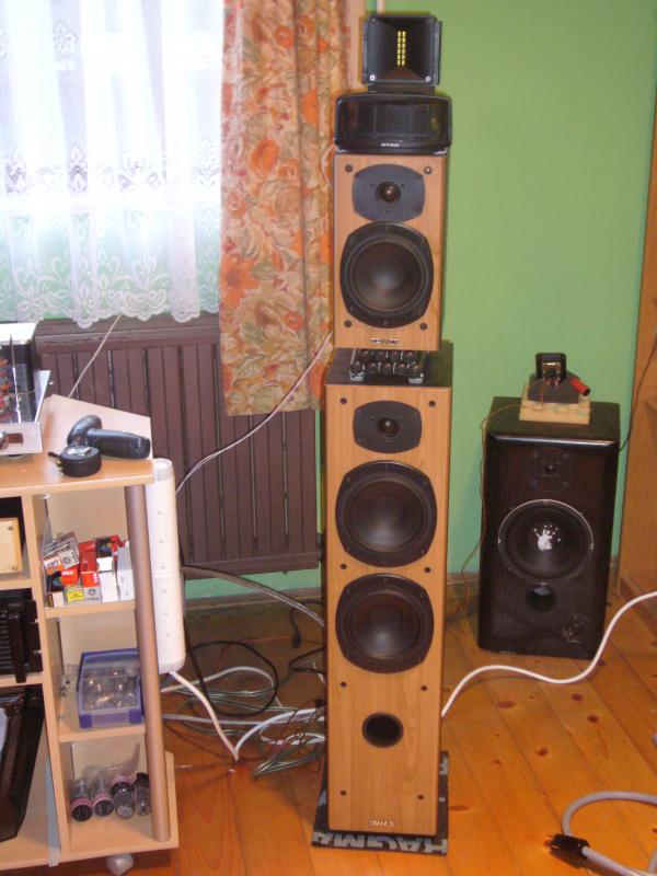

PrispevekObjavljeno: Sre Nov 10, 2010 16:04    Naslov sporočila: Odgovori s citatom
Na prvi sliki na zvočniku zadaj ob zidu je viden še en dipolni Linaeum, sposojen, ki pa do danes, žal ni deloval.
Danes sem nedelujoči par sposojenih Lineumov zadaj(dela samo eden) končno nadomestil z tovarniško novimi iz EBaya, rezanimi drugače, jih opremil z odličnimi kondenzatorji, ki mi jih je dal prijatelj Uroš iz Terne, navdahnjen audio snovalec.
Dodal sem jim samo, po receptu Tomya Geeja, Vishay 1837 za bypass in ker malce poznam Urošovo filozofijo zvoka, sem si pravzaprav želel ravno tako "zveneč" kondenzator.
Crispy clean karakter, dober punch, odlično dopolnilo k PIO K42, Mundorf Supreme in Jantzen Superior na Biturbo, od katerih je Uroševim Siemens MKL še najbolj "blizu" omenjeni malce manj muzikaličen Mundorf.
Tovarniški bipol kondi v Linaumih je identičen najcenejšim kar se jih dobi in ni vreden omembe.
http://www.humblehomemadehifi.com/Cap.html
Lineaum se odzove na različne kondenzatorje izjemno nevtralno, kar je značilno za folijske driverje.
Na muzikaličnejših bo striktno muzilkaličen, na trše zvenečih, bo zvenel trše.
Zadnji par Lineaumov je ob steni iz več vzrokov.
Tako ni v fazi s prednjimi driverji.
Lastniki Lineumov, ki se z njimi resno ukvarjajo, poročajo, da zveni bolje, z manj soničnimi artefakti, plus, zadnji del dipola obrnjen v steno, tako še doda svoje, da bolje "seva" naprej.
Preizkus te teorije mi je že mesece nazaj pokazal, da to res drži.
Zadnji par je rezan tako, da gre brez problema tudi pod 2500hz, ki jih po mnenju mnogih tovarna zmotno navajala kot spodnjo frekvenco, ki naj bi jo ti, zelo samosvoje zasnovani, folijci še zmogli.
Nekateri trdijo, da gredo brez problema tudi pod 2500hz in tega sem rezal tako, da "pokaže vse" in dejansko je zdaj zgornji bas preciznejši in prepričljivejši, poleg vsega zanimivega, kar doda tak dodaten par folijcev.
Največji plus...
Zdaj pri Biturbo popolnoma prevladuje, od okoli 2500hz navzgor, zvok solidnih folijskih zvočnikov in ne več pistonov, kar je bil cilj, dosegljiv s tem, da se enostavno poveča uporabno površino folij, ki igrajo, do te mere, da folija smiselno in neopazno in nemoteče, "prevlada".
Imajo svoj "folijsko" zveneč karakter kot Maggieji, Martin Logani, itd, muzikaličnost piston driverjev ostaja.
Ker je danes prvi dan poslušanja na prvo žogo, sem padel dol, kaj Biturbo zdaj zmore, sicer pa vemo, da naslednji dnevi vedno prinesejo še druga spoznanja o noviteti in navdušenje ne more biti ves čas na "tralalahopsasa" nivoju, vseeno pa...
Končno zveni kot dipolni "folijec".
Ps. Za tiste, ki jim je nosilni del obeh folijcev "grd".
Grd je zato, ker je iz debele tikovine, debele vezane plošče, Blutacka, masivnih knipingov, STP bitumen oblog.
Čimbolj neobčutljiv na vibracije in uporaben za spoznavanje driverjev.
Tudi testni prototipi avtov(ne orgiastično lepe showroom projekcije future avtov) so grdi.

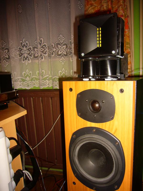

Včeraj je pozen dedek mraz prinesel nove ribbon horne za Biturbo MK2.
Prvo prijetno presenečenje je sledilo, ko sem odprl škatlo in zagledal bakrene kabel čeveljčke na zadnji strani driverja, namesto kromanih, ki so v navadi.
Nakup ravno teh ribbonov je bil kot vse pri meni, stvar zelo dolgega premisleka in iskanja primernih driverjev in prepričala so me mnenja uporabnikov.
Ti so jih uporabili namesto Emit visokotoncev v vintage Infinty večsisitemcih in jih vsi pohvalili, da so boljši od Emitov, nekdo jih je po karakterju primerjal z Aurum Cantusi Neo3, vendar, Aurum Cantusi niso horni, plus, Aurumi so rezantnejši in zato za moja ušesa manj prijetni za poslušanje!
Prvo sem provizorično postavil enega, ga rezal kot supertweeter(temu je namenjen,saj ima razpon do kar 40 000hz!) in poslušal.
Že po nekaj minutah je bilo jasno, da je z enim kanalom nekaj narobe in ta nekaj je bil prejšnji ribbon supertweeter. Napram hornu je zvenel popolnoma zanič.
Pocedile so se mi sline veselja kot staremu psu, ki zagleda kost in tudi na drugi kanal sem dal horna.
Eden najmirnejših, nerezantnih, najodprtejših, tweeterjev kar sem jih kdajkoli slišal.
Ostala dva driverja na sliki spadata v to kategorijo, umirjenih, civiliziranih, ampak tale je še nianso mirnejši.
K sreči so KT77 Gold Lion v mojem lampašu že proti koncu obdobja ulaufavanja in kažejo svojo odličnost pri skoraj popolni reprodukciji visokih tonov.
Po uri ogrevanja sem lapaša nabil do konca, da bi vsaj malo "zmotil" mirnost hornov.
Nič. Samo nesramno mirno so stregli naprej z specijalitetami mikrodetajlov a la KT77, da so mi oči lezle iz jamic.
Skoraj prepričan sem, da če bi vrgel buciko zraven mikrofona na leseno mizo in kotaljenje bucike spustil čez pri polnem signalu ojačevalca, bi ti horni kotaljenje bucike reproducirali povsem verno in brez popačenj.
Kretnica?
Ne rabijo je(tovarna priporoča kretnico tretjega reda), en kondenzator zadostuje, gre sicer za umirjeno zveneč, a zelo dinamičen ruski PIO kondenzator, ki ga uporabljam marsikje v sistemu, vseeno pa tudi ta ne dela čudežev, razen če ne gre res za hudičevo dober driver!
Kaj "naredi" tale posebnež, horn ribbon?
Ribboni imajo ozek sweet spot, tale žverca pa se zaradi horna "obnaša" popolnoma drugače in daje vedeti, da premore veliko najboljšega iz kategorije ribbonov in kategorije hornov.
Odličen raznos zvoka po prostoru, ker je horn, zračni in precizni mikrodejli ribbona, plus lep in umirjen zvok, celo pri največji jakosti.
Biturbo MK2 po njihovi zaslugi nima nobene zveze več z verzijo 1.
V garaži imam lep kos lesa iz katerega bom izrezal nosilec za tweeterje in užival, dokler ne dokončam Biturbo MK3.

Aktualna verzija domačih 145cm velikih line arrayev z dodanimi 70cm visokimi wooferji v ozadju(niso subwooferji), z skupnimi 215cm skupne višine sobo spremeni v prizorišče glasbenega dogajanja.
Biturbo pri poslušanju delujejo kot en sam driver, kljub osmim driverjem na kanal, ker so medsebojno dobro zajhani, zvočniki pri poslušanju" izginejo".
Dipolni, delno omnipolni, BR, sonično zaradi zasnove v veliki meri oponašajo OB, pomeni, če stojiš za njimi, spoznaš, da se zvok širi enakomerno tudi za njimi, pri straneh in naprej.
Še vedno in za vedno premorejo- bending wawe, planar ribbon horn, magnetostat in 25mm polyprop, midtweeterski četverček.
Tannoy muzikaličnost te serije je še vedno 11 od 10 možnih.
