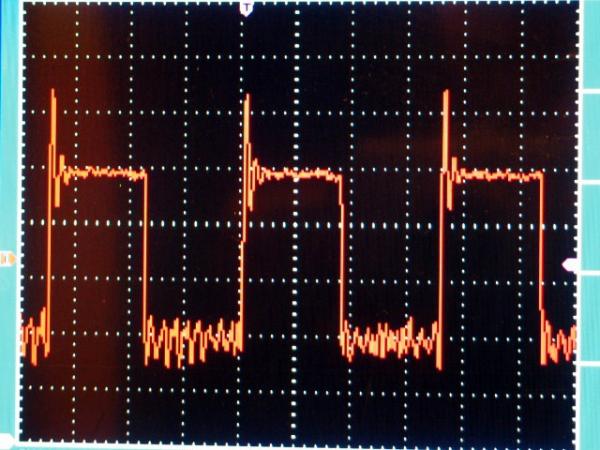

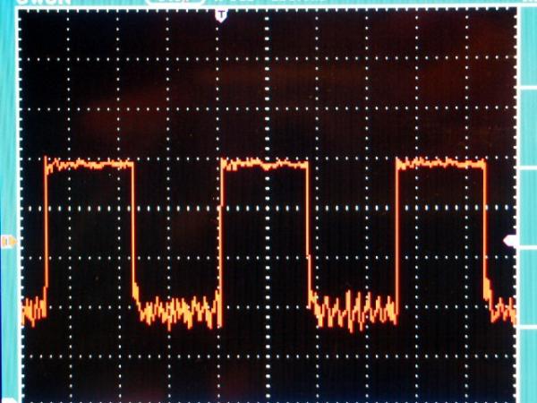

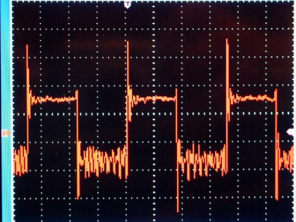

še malo smetenja, mogoče pa Audiofilla prepričam Laughing Zgovorna je zadnja slika, ravno 152 cm in činči Wink
Izhod iz mojega Squeeza. Modificiran, original je slabše
75 Ohmski koaks kabel. Kratek, dolžina 115 cm, BNC konektor na enem koncu, na drugem koncu uporabljen adapter BNC -> RCA
75 Ohmski koaks kabel. Dolžina 152 cm, na obeh straneh RCA (činči).
Najlepše je vidno na zadnji sliki, špica ravno v trenutku, ko je stanje prešlo iz "0" v "1". Ravno prva nS (nano sekunda), ki je najbolj pomembna za receiver čip v DACu. Žagasta linija spodaj, ko je stanje "0", odgovorni za to so notranji Switcher & Co Laughing
