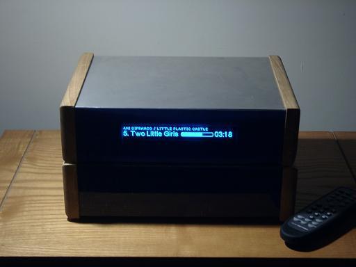

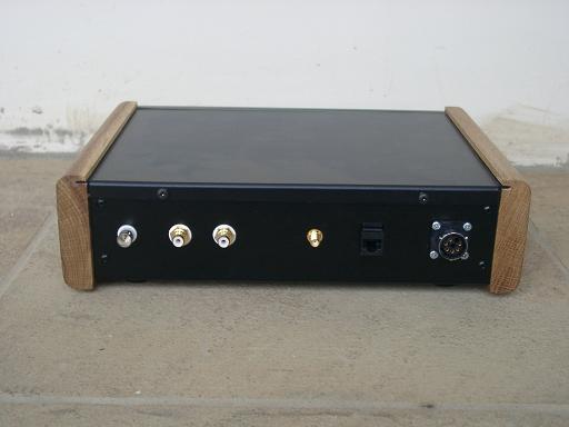

Squeezebox na steroidih:
http://www.tnt-audio.com/sorgenti/at-tunes_e.html
Te rakete še nisem slišal, vem pa da jo že lep čas ima naš gwb. Samo hudič ko nič kaj noče o njej (ali pa sem tupa glava spregledal). Je rekel da nas rajši ne rajca z njo, da ne bo slučajno kriv ker potem ne bomo mogli spati. Very Happy
Mene že itak matra nespečnost, tako da se me ne rabi šparati, ter bi bil zelo vesel, če bi lahko o tem seksi handmade divajsu slišal kakšno gwb-jevo iz prve roke. Smile
PrispevekObjavljeno: Sre Sep 16, 2009 14:48    Naslov sporočila: Odgovori s citatom
Zadnjič je GWB prilifral tole lepoto k meni in lahko samo rečem, da špila enako dobro kot zgleda..
Izkazalo se je, da živiva samo nekaj m daleč na nasprotni obali reke, še malo nižje ob vodi, pa živi znanec, ki ima skoraj identičen HL DAC, kot jaz in mu tudi ta, seveda, igra na Skvizu, tako, da je po čudnem naključju na našem koncu gostota Skvizev na kvadratni kilometer verjetno največja v SLO.... Laughing Laughing Laughing
Če bo čas, koncept(bolj dodelan kot na prejšnjem Festu in obeh klubih, od katerih je na enem Audiofillov Skviz že igral) in volja za sodelovanje med lastniki Skvizev in periferije, bo morda enkrat pozimi AudioKlub Domžale Skviz(music server) fešta v Domžalah.
