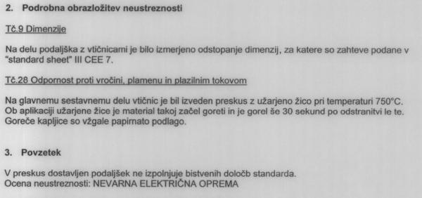

Pri električni varnosti se nič ne dela na pamet. Sem bil v laboratorijih in videl preizkuse. Gredo od točke do točke ustreznega standarda in na koncu morajo biti same kljukice. Gre za testiranje najbolj neugodnih realnih razmer, ki jih lahko doživi proizvod. Zato pa so standardi, ki zahtevajo tudi ustrezno označbo na proizvodu, ena od teh je tudi nazivna napetost proizvoda.
Kot je bilo že napisano, eno je nazivna napetost, drugo pa nazivni tok.
Nazivno napetost kabla definira izolacija med vodniki - žilami. Na določenih mestih je izolator le zrak. Po celi dolžini mora izolacija preprečiti morebitni preboj. Če gre za nazivno napetost 230V, mora kabel prenesti še mnogo višjo napetost, ki se lahko pojavi v omrežju. Že 230V pomeni, da je v določenih trenutkih proti nuli napetost 325 V, v določenih -325V, medfazna pa skoraj 400V.
Nazivni tok definira presek vodnika in morebitna "toplotna" izolacija okrog njega, ki preprečuje odvajanje toplotnih izgub (zaradi upornosti žice se ta segreva ... s kvadratom toka skozi žico). Mnogim se je že zgodilo, da se jim je stopil kabelski boben, ker kabel ni bil odvit in se ni mogel zadostno hladiti.
Ni pa problem samo napetost in tok. Lahko je tudi neustreznost materiala, na primer da je gorljiv:
Takole izgleda eno preizkušanje:
https://drive.google.com/file/d/1VU7J18kmFpAML5tq08LamqlY3e0Uehcd/view?usp=share_link
