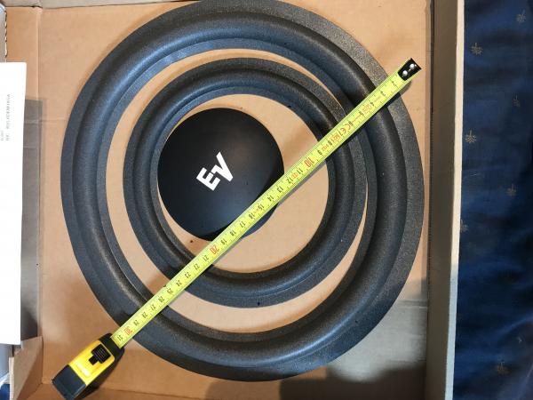

Preperele so mi obrobe na Dynaudio zvočnikih. Na eBayu sem nabavil nove penaste obrobe, vendar lepilo ni bilo priloženo.
Zanima me, če kdo ve s katerim lepilom se to popravlja?
Se pravi lepi se PU penasta obroba, plastična membrana in kovinska košara.
Sem malo guglal pa ne najdem pametnega odgovora.
Na YouTube sem našel en video dr. Kurt-a sicke.de ali nekaj podobnega.
Na posnetku mi deluje kot da lepi membrano in obrobo z belim mizarskim lepilom?
Kako se obnese to lepilo pri PU peni in košari zvočnika?
Če kdo ve s čim se to lepi se priporočam za odgovor...

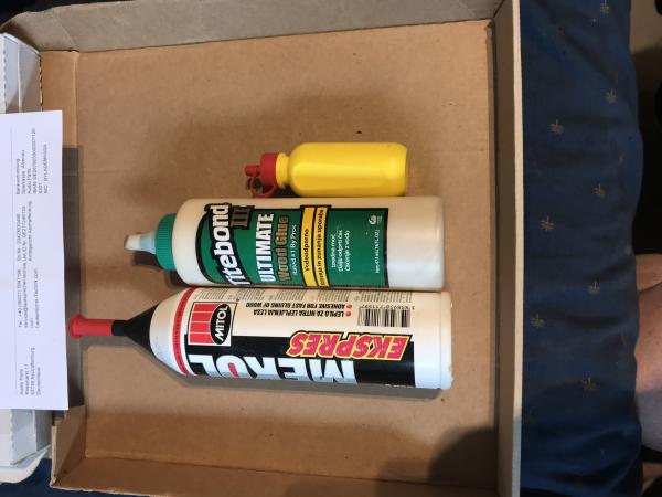

Nehvaležno ti je svetovati, če imaš tako malo izkušenj kot jaz. Do zdaj sem sam obnovil samo obrobe ene osem štirideset let starih zvočnikov. Uporabljal sem Mekol Expres in pa nazadnje Titelbond III Ultimate (Slovenijales Hobi). Močnejši PU od Gorilla ali Bizon ni ustrezen, ker nabrekne. Največja težava je razdiranje starih membran in čiščenje. Svetujejo topila, ki pa lahko poškodujejo strukturo membrane in jo uničijo. Nekateri to čistijo izključno mehansko. Vredno je to plačati specialistu, ki ima vrtljivo podlogo in razni pribor. Jaz sem uporabljal Kewlon material obrob od dobavitelja Audio Parts. Čiščenje sem treniral na enem starem večjem zvočniku, za Dynaudio ne bi znal kaj pametnega povedal. Sicer imam par nerabljenih D28-AF za razne primerjave, ker so enih boljši tweeterjev za moj okus po zvoku. Čiščenje okvirja ni tako sporno, jaz z acetonom ali nitro, seveda pazljivo, prej pa z dletom do gladkega. Rob je treba matirati s finim šmirglom, da lepilo bolje prime. Po čiščenju je treba na suho vse upasati. Jaz sem prilagodil krivine od penastih obrob, da sem jih natikal na stare plastične teglce, da se je krivina upasala s kotom na membrani. Tu je tudi važno, da slediš originalu, ali je membrana zadaj ali spredaj, npr JBL studijski monitorji imajo obrobo za membrano. Ko vse upašeš in pripraviš pribor, to so iz gumijastih cevi napravljene uteži za lepljenje, da lepilo enakomerno prime na rob membrane in pa po potrebi penaste kajle, ki enakomerno privzdignejo membrano par mm, da prvo lepljenje na papir res nalega s ploskvijo. Jaz sem na rahlo narisal, do kje pride obroba z belim tenkim flomastrom. Ko je lim gor, težko centriraš na oko. Količina lepila je pomembna, da ni premalo ali preveč, da ne leze potem grdo ven po sestavi. Sicer obrišeš z navlaženo faličko za uhe ali vlažno gobo, vseeno je grdo vidno. Po enakomerni, rahli obtežitvi robu z gumijasto cevjo, naj par ur počiva ali čez noč. Potem lepiš rob obrobe na kovino, privzdiguješ ga s kitajsko paličko in naneseš lepilo, primerno in enakomerno količino. Ko prideš naokoli, ga poravnaš sredinsko. Jaz rob potem diagonalno previdno stisnem s prsti in fiksiram s kljukicami za lepljenje, nato debeli papirnati rob gor in obtežim. Pred fiksiranjem je treba probat, da kje špula ne grabi magneta, lahko tudi poženeš ton generator in se samo upaše.
V glavnem, zahtevno in zoprno delo, jaz tudi slabše vidim.

Če prav razumem se z Mekolom lepi tudi na kovinsko košaro?
Se pa strinjam, da je največji problem očistiti in odstraniti staro lepilo in obrobe. Se paca kot šmir, roke sem imel kot mehankar...

Meni PVA lepilo odgovarja. Zadosti časa imaš za centriranje in korekture. Kakšen kontaktni lim ni dober.

nisem prepričan da bo navaden mekol ali podobno mizarsko lepilo dovolj prijel na alu košaro, vsekakor je boljše pri Audiofriends vzeti namensko lepilo, podobno, ampak bistveno bolj lepljivo, mogoče poljaki pošiljajo z obrobami povsem navadno mizarsko lepilo, za večino košar ni problema tu pa ne bi tvegal sploh če to večkrat ne počneš da bi imel nekaj prakse...

Problem epoksi lepil je da so precej gosta in jih težko namažeš s čopičem na zadnjo stran membrane (obroba je lepljena na zadnji strani membrane)
Prednost mekola je da ga lahko redčiš z vodo.
Bom malo poskusil kako trden spoj je na kovino in MSP z mekolom.
