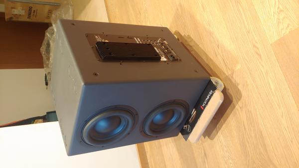

Jaz sem nabavil tudi en tezek sub. Ker je celotna linija "studijska", sem imel precej lazje delo z integracijo. Me pa se caka meritev s Sorarworks in rahla akusticna obdelava sobe.
http://www.audio-kontakt.com/forum/nalozeno/AUIOOA-164289027420211125_154414.jpg
Lp[/img]
