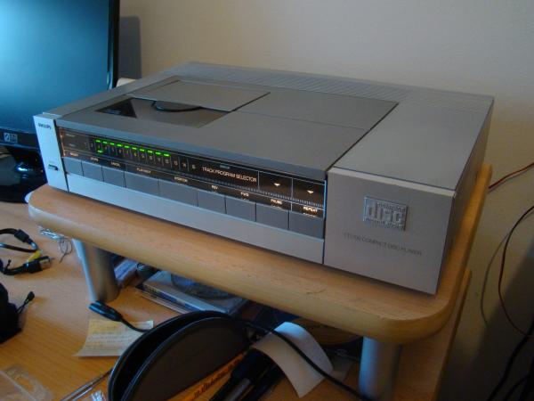

PREGLED CD PLAYERJA PHILIPS CD 200
Naredil sem hitri pregled. Deluje tako, da ne deluje, vizualno ni presežek, je pa vinstage in ima potencial.
Že na zunaj sem ugotovil, da gre za enega izmed prvih sploh serijsko izdelanih CD playerjev, če ne štejem predserijske proizvodnje. Na spodnji strani se nahaja nalepka iz katere izhaja datum izdelave 17 teden 1983. Kasneje sem notranjosti našel potrditev, saj je na eni izmed ploščič bil odtisnjen datum 15. april 1983 (rojstni dan mojega Philipsa)
Popravilo "power supply"
https://www.youtube.com/watch?v=7wSJ5rPAokc
O tem kako se lotiti popravila in obnove sem malo že razmislil že prej. Odločil sem se, da ga najprej poskušam vsaj približno popraviti, se pravi najti napako ali napake, jih odpraviti, da začne CD player delovati in se nato lotiti obnove z menjavo vseh kritičnih komponent.
»Service manual« je dostopen na spletu, težavo predstavlja le, da je zapisan v Nizozemščini. Ja ampak s pomočjo interneta nič lažjega, bo stric Google že nekaj napisal.
Vmes naročim tudi material. Elektrolitske kondenzatorje bom zamenjal. Izberem Panasonic HF serijo. Izbira je dokaj enostavna saj so praktično vsi kondenzatorji iz enake Philipsove serije, največ vrednosti 22uF in 33uF.
Že po prvih meritvah se izkaže, da so napetosti v napajalnem delu izven predpisanih vrednosti. Sledi menjava nekaj kondenzatorjev na napajalni ploščici. Vrednosti so sedaj enake predpisanim. Ene še vedno imajo kar veliko šuma, vendar to sledi kasneje.
Slika napajalnega dela - pred zamenjavo kondenzatorjev.
Player se je še vedno obnašal enako. Dobra novica je, da laser deluje. Deluje tudi fokus, vsaj poskuša fokusirati lečo. Preden začnem raziskovati dalje, poskusim srečo s čiščenjem leče. Več sreče prihodnjič.
