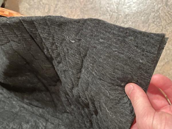

Danes sem bil ponovno v Mengešu in so mi prodali spodnje:
Debelina je približno 15mm. Ostali uporabljate to, ali filc (volno), ki je precej bolj trda?
Prispevkov: 1975
PrispevekObjavljeno: Pet Feb 11, 2022 19:53    Naslov sporočila: Odgovori s citatom
Izgleda super. Naštudiraš lepljenje pa je. Jaz uporabljam črni 1cm filc, ki je trši in se ga lažje kroji in lepi na vse stene. Za wooferjem pa kos steklene volne ali 5cm materiala iz RadioVili
