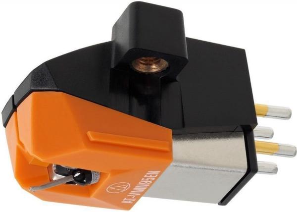

Katero odjemno dozo imaš nameščeno na gramofonu?

[quote="benma"]Katero odjemno dozo imaš nameščeno na gramofonu?[/quote]Ker nisem kakšen hud poznavalec gramofonov, bi vas vprašal, kaj pomeni odjemna doza in kako to vpliva na zvok gramofona? Hvala za odgovor

zenith21 je napisal/a:
benma je napisal/a:
Na sliki ena za primer
po vsej verjetnosti nekje na glavi - (dozi) piše kaj, preberi ali pa poslikaj in priloži sliko oziroma oznako.
Različne glave imajo različno izhodno napetost in zato tudi različno glasno igrajo.

Odjemna doza je glava na koncu palice in ima spodaj iglo.

Technicsi, kot ga imaš ti, so v originalu imeli nameščeno odjemno dozo (glavo) EPS 207, ki je imela izhodno napetost 3 mV, kar je nekoliko manj kot si tvoja Yamaha želi na vhodu (najmanj 3.5 mV). Razlika sicer ni velika, lahko pa bi bila vzrok za nekoliko tišje igranje.
Lahko je tudi kaj drugega. Več ti bo povedal kateri od vinil specialistov, ki jih je tu kar precej.
