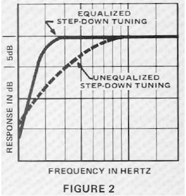

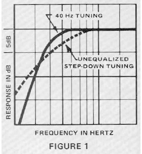

PrispevekObjavljeno: Čet Maj 21, 2020 13:09    Naslov sporočila: Odgovori s citatom
Barvanje zvoka je primerljivo, kot da bi na TV, ko je kavbojski film, nažgal zeleno ali pri morskih temah modro. Če sistem ni uravnotežen za vse zvrsti glasbe sočasno, je vse zastonj. Fino bi bilo tudi, da se vzdržite komentarjev vseh vrst monitorjev, če jih v življenju niste nikoli uporabljali ali vsaj slišali v ambientu, kateremu so namenjeni. Pravi monitor gre dol do 28Hz in ima tam padec 3dB. Ker večina glasbe ne gre pod 40Hz, se uporablja boost na tej frekvenci, ki potem pokriva bas kitaro s štirimi strunami. Za ekscesne infra zvoke orgel, dvojnega basa in najnižjega tona 5-strunske bas kitare pa itak vzamejo za kontrolo posnetkov ustrezne monitorje. Torej spustimo to jalovo debato.
Standardni starinski pasivni monitor z BR, tunan na 45Hz:
Standardni starinski monitor z zaprtim BR in equaliziran na 28Hz:

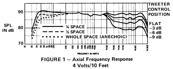

Odziv neekvaliziranega studijskega monitorja z multifrekvenčnim tonom:
Razen tega pa so potem še korekture širjenja zvoka in prilagoditev na montažo, ali gre za kot, steno ali zvočno mrtvo sobo.
