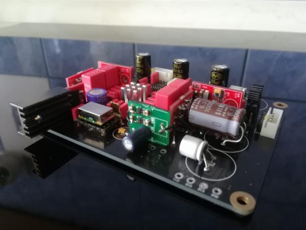

Ne vem kaj je zate boljši zvok.
DAC40 je kr stara zadeva, s slabim tenor usb čipom. Če ne uporabljaš usb vhoda potem te ne moti. Zame ta kartica nikakor ni vredna 800...1000eur. In ko jo vtakneš v amp je vso napajanje odvisno od napajalnikov v ojačevalcu, in seveda tudi zvok.
Slabost eksternega daca je dodaten strošek v kablih. drugače pa precej bolj fleksibilna zaderva. Imam 2 Audio-gd daca. V redu narejeni za denar. Sem pa moral es9038pro precej predelat ker ni bil na nivoju ki sem ga želel. Meni je pomembna natur dinamika in ne tenko piskanje in neka ultraresolucija. Tu je tvoj es9018 še bolj problematičen. Dac50 z AK dacem je meni precej bolj všečen po designu. AK4490 sicer nima pa take mikrodinamike in resolucije kot es9038pro.
ES90xx potrebuje dobro napajanje potem pa lahko lepo dela.
Recimo pri meni original board ni imel nobenega regulatorja zraven daca es9038pro. Sem se kr namučil da sem spravil 7 regulatorjev karseda blizu daca. So pa pred tem 3je preregulatorji Edino kar me moti pri vseh Audio gd dacih je da se preveč grejejo, ker je vse preveč nagneteno in vse deluje v visokem toku delovanja. Za zvok super ampak za elemente pa ne.
Če ti je tvoj Audio gd pretanko zveneč potem raje nabavi dac50,
