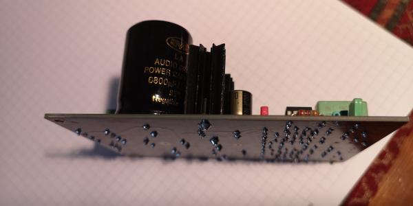

PrispevekObjavljeno: Pon Mar 16, 2020 16:13    Naslov sporočila: Odgovori s citatom
Igrača je na mizi. Lepo je narejena po moje. Če bo še lepo igrala, bo zmaga, sicer bo ena izkušnja več. Sedaj, ko je covid19 naokrog in vse zaprto, bo zreba počakat za nadaljevanje.
