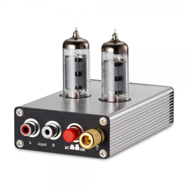

Kot rečeno je večina starejših modulov od priznanih firm slabših. Za kaj plemenskega je pa treba dati več, Morebiti pogledaš po hibridnih RIAA preampih pri kitajcih. Sam svojega DIY divje hitrega in ekstremno natančnega MC/MM diskretnega modula s servo ničlanjem, dvostopenjskega s pasivnim filtrom, ne morem narediti za manj kot 300€.
Še kitajci na lampe in v škatli:
https://www.aliexpress.com/item/33029904702.html?spm=a2g0o.productlist.0.0.3a2c1aa3Z7vXk3&algo_pvid=8392e483-7c11-4cc7-8b86-b2779d56e4a0&algo_expid=8392e483-7c11-4cc7-8b86-b2779d56e4a0-15&btsid=0ab6f8ad15820442555686034eef2b&ws_ab_test=searchweb0_0,searchweb201602_,searchweb201603_
