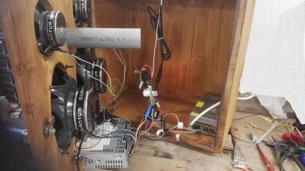

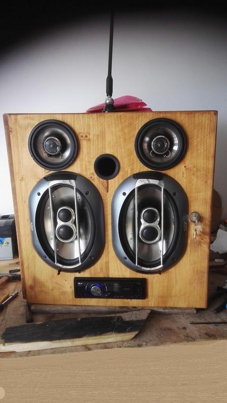

PrispevekObjavljeno: Čet Okt 03, 2019 12:11    Naslov sporočila: Odgovori s citatom
No evo pa smo končal mal moram še narest nekaj okrog tesnenja vrat ampak to je tko mal da ni omembe vredno, bass reflex cev dela dobro ...
Nekaj slikic: https://imgur.com/gallery/0BSTSrL
Mp3 en mali test radia xD: https://www.dropbox.com/s/pj423xnl4fe3ujz/test%20radio1.mp3?dl=0 To je bilo z Radia nekatere frekvence niso najboljše s CD je zvok še boljši Wink Glasnost tam do 40-44 gre ok več ni optimalno čeprav radio omogoča glasnost do 50
Torej za moje pojme in potrebe je tole popolnoma dovolj in hvala vsem za nasvete in pomoč.
Upam da vam je všeč. Vse to sem imel že doma kupil sem samo anteno in napajalnik in amplifier, vendar opažam da je antena en d*** vredna, zato sem naredil en bypass in vezal na žico eno dodatno anteno katero lahko skupaj z žico premikam po prostoru ali pa jo preprosto skrijem, če je ne rabim. Ali bi bila elektronska antena boljša?
PS: Sicer pa meni tale sistem dodajanja slik ne deluje najbolj ok...

Ja, vrata moraš dobro zatesniti, drugače bo ropotalo.

PrispevekObjavljeno: Čet Okt 03, 2019 18:29    Naslov sporočila: Odgovori s citatom
LightBit je napisal/a:
Ja, hvala. Kolikor sem uspel stestirat vrata zaenkrat čisto nič ne ropotajo sem pa nekaj dajal na robove tesnila zaradi "lufta" ki ga proizvajajo zvočniki se čuti sicer čisto malo, vse ostalo je zaenkrat ok, dal sem tudi 2 vijaka na sredino vrat zgoraj in spodaj, da so se malo poravnale. Radio sem pa tudi malo prestavil pa tud lovi bolje Very Happy
