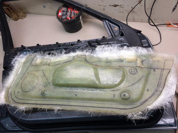

do sedaj je bil odstranjen zadnji del obstojecih panelov kjer je bila AP membrana, narejen je odtis zadnjega dela vrat ki bo sluzil kot zadnja stena ohisja in bo par mm odmaknjen od vratnega pleha, razrezan del obstojece maske vratnega panela za lazji dostop..... da dvotedenskega brainstorminga in testnih meritev niti ne omenjam.

Izdelava template-ov in odtis vrat iz poliestra
