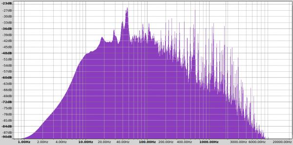

Mogoče bi za rezime lahko pripopal še spektralni diagram obeh posnetkov, da bodo tisti, ki razlike niso slišali, videli, česa niso slišali.
Prispevkov: 2545
PrispevekObjavljeno: Sre Nov 28, 2018 22:45    Naslov sporočila: Odgovori s citatom
A:
B:
Tukaj se vidi šum od DAC-a:
Precej basa pobere tudi DAC, ampak precej nižje kot izolator.
