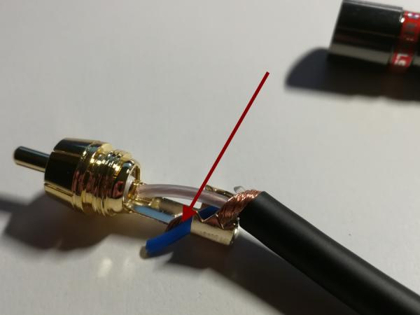

PrispevekObjavljeno: Tor Apr 23, 2019 20:04    Naslov sporočila: Odgovori s citatom
Kabel ima 2 vodnika... Moder, bel... In pač "shield"... Se prav, da na strani izvora priklopim belga (ali modrega) na ground kot tudi "shield" na ground?
Na drugi strani pač shield odrežem?
To je to?
Slika za predstavo.
Al kako?
Dobil sem kabel kot tudi konektorje. Čakam samo še na braided cable sleeving (pletenico) za zaščito in tudi malo za izgled... Wink
Ko bo končano verjetno pofotkam moje diy kable... Very Happy
