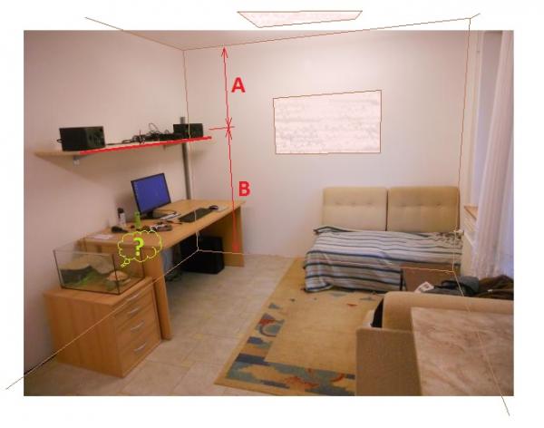

@pestilence: poskusi še diagonalno postavitev.
Bi prosil za razlago, kako si to mislil?
Drugače pa v tako mini prostorih vidim samo nearfield varianto - a ne zvočnike potisniti ob steno, nego povleči čimbolj stran (vsaj 30-50cm), odzadaj/izza zvočnikov/ pa poskrbeti za čimmanj živo steno.
Na mizi nikakor niso igrali. Misliš da bi moral mizo potisnit bolj nazaj v prostor, zvočnike pa med mizo in steno oz. čimbolj na rob?
Izpade hecno, ampak.. nikoli prej se mi ni bilo treba ukvarjat s tem.
Prej sem imel sistem v sobi s tapiciranimi tlemi, leseno steno ter poševnim lesenim stropom in tam notri je špilalo zeeelo dobro.
Prispevkov: 6274
PrispevekObjavljeno: Čet Nov 24, 2016 09:11    Naslov sporočila: Odgovori s citatom
@pestilence:
alora, zvočnike postaviš simetrično levo in desno od kota sobe.
Nearfield pa je več ali manj tako, da če razširiš roke tako, da tvorijo kot cca 90 stopinj med seboj - s prsti tikaš oba zvočnika. Ti naj bodo v višini ušes, pa ne tik ob steni ampak potegnjeni ven. Koliko - določiš s poslušanjem. Torej bi višina podstavkov bila cca 1m, tako da se zvočniki nahajajo tistih 25/30cm iznad višine mize zaradi minimiranja škodljivega odboja od pisalne površine.
V ta namen potegneš pisalno mizo diagonalno pred kot (vsak vogal mize tika drugo steno). Seveda bo potrebno dvosed prestaviti kjer je fotelj in fotelj tam kjer je dvosed, da dobiš dovolj prostora za pisalno mizo.
Nearfield pozicija ti bo, kadar boš sedel za pisalno mizo. Zvočniki bodo na stojalih ob straneh mize
Ta preskus ti je 5 minut dela. Edino ti bo problem, ker nimaš stojal za zvočnike. Naredi si provizorične - naprimer kupiš kartonasto cev premera 105mm in je 2,2 metra dolžine, kar je dovolj za dva podstavka. Na konce zalepiš s termičnim lepilom ali pa z lepilom za les neko podlogo - znajdi se.
http://poisci.me/ponudnik/tekape-kovinska-in-papirna-galanterija-andrej-pticak-s-p/
Če pa cevi nafilaš s polnilom in pobarvaš od zunaj, ti lahko tudi ostanejo kot trajna rešitev.
Diagonalna postavitev je za obnašanje zvočnikov nekaj popolnoma drugega, boš že slišal.

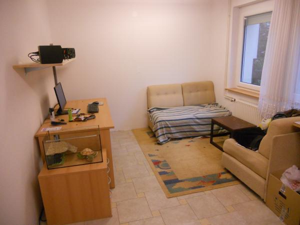

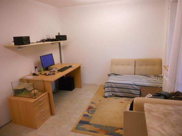

Dodaj še napol prazen prostor, ploščice na tleh in streljanje zvočnikov neposredno v ne preveč oddaljeno okno, pa si tam. Naredi prostor malo bolj prijazen za življenje in bo naenkrat tudi akustično bolj prijazen.
PrispevekObjavljeno: Čet Nov 24, 2016 21:40    Naslov sporočila: Odgovori s citatom
Hej!
No, saj v teh kompromisih je problem. Meni ta prostor JE prijazen za bivanje. Ne želim nobenih regalov, slik in podobnega. Že z zaveso sem se težko sprijaznil, pride pa neka težja in debelejša. Ampak, nekaj bo pač treba.
Kar me zanima je, če se da to uredit brez da se prostor napolni z večjo količino pohištva, tepihov, slik..
Skratka, kakšne manj vsiljive rešitve. Tudi s parimi akustičnimi ploščami 50x50cm bi se sprijaznil, ampak.. dvomim da se na blef da kaj uredit, zato sem z vprašanji prišel sem.
Kak les po stenah je bolj pljunek v morje?
Dodatne informacije: Vse stene so zidane, 2 od tega zunanji, po tleh pa je linolej in ne ploščice. Tepih je relativno težka in masivna zadeva (1cm+ debeline).

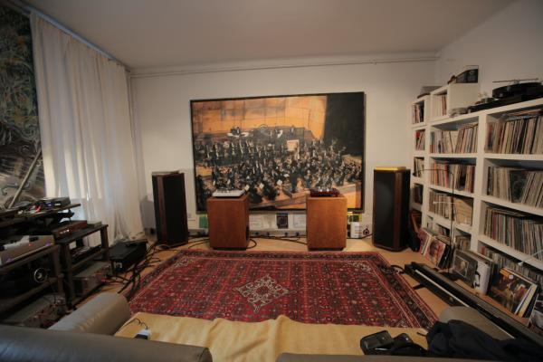

Ha, pravijo, da se o okusih ne razpravlja. Jaz sem v bistvu mislil, da naj bi bil prostor še bolj prijazen kot je sedaj Very Happy. Iz slik sem razbral, da je mesto poslušanja za mizo ali na obeh sedežih, torej nasproti okna, drži? Dodatnega pohištva ne potrebuješ, kam bi ga pa sicer namestil? Izgleda, da so zvočniki bližje stropu kot pa tlom (A < B). Potemtakem sta kritični površini strop in bočna stena. Izdelaj ali kupi ustrezne akustične panele in jih pobarvaj z enako barvo kot je na steni, pa bo zadeva zelo neopazna. Namesto zaves lahko na okna namestiš npr. lesene žaluzije, ki jih še dodatno obdelaš in po želji pobarvaš. Tepih lahko prestaviš malo bolj na sredo prostora. Rob police, na kateri so zvočniki, naj bo za prednjo ploščo zvočnikov in ne pred njo. To bi bili morda minimalni zate še sprejemljivi posegi. Kaj pa pravi želva?
Iz sosednje teme sem si sposodil spodnjo sliko, upam, da avtor ne zameri. Temu bi jaz rekel prijazen prostor. Oglej si detajle in primerjaj s svojim prostorom.

Zvočniki so bližje stropu, da. So pa pomaknjeni na rob, ter potem zamaknjeni nazaj zato da so lahko rahlo obrnjeni proti sredini.
Dobil sem še predloge za postavitev zvočnikov levo in desno od mize. Neka solidna kovinska stojala imam. Tako postavitev sem imel preden sem zmontiral polico. Pri poslušanju iz kavča je zvenelo solidno, ampak, zvok pri sedenju je bil pa grozen tako da sem se kasneje odločil za polico.
Bo treba res probat kak trik z DIY aplikati.
Zakaj pa se je situacija zakomplicirala: Nisem hotel imeti ločene dnevne sobe. Nisem hotel imeti ločenega hifi ter PC audio sistema in nisem hotel imeti ločenega TVja in računalnika. Zdaj pa plačujem ceno za to Rolling Eyes
Iščem pa neko rešitev ki bi zvenela solidno tako za računalnikom kot na fotelih pa izgledala približno OK.
