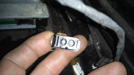

v avtu (letnik 2005) imam tovarniško vgrajen avdio sistem Harman Kardon. Ker mi radio z CD menjalcem ne odgovarja-je zastarel in ne podpira kakšnih novih gadgetov, sem pomislil na zamenjavo. Tu nastopi težava, saj je avtoradio na ojačevalec priključen z optiko. Radio z optičnim izhodom sem našel, a nisem prepričan da bo deloval, oz. je kompatibilen z ojačevalcem. Ali pri optičnih povezavah obstajajo kakšni standardi, ali vsak proizvajalec po svoje digitalizira svoje komponente?
V ojačevalec je iz radia pripeljan dvojni optični kabel z konektorjem. Ko ga snamem eden oddaja rdečo svetlobo na drugem je tema (nekako logično). Nimam pa pojma kam gre naprej....Mogoče kakšen bluetooth modul, navigacija...

Če je optični priključek standardni kot za hišno akustiko lahko preizkusite priključit nek navaden CD predvajalnik in boste slišali če deluje.
Lahko pa prilepite tudi kakšno sliko.

Konektor c2102.

PrispevekObjavljeno: Sre Sep 07, 2016 12:49    Naslov sporočila: Odgovori s citatom
Sem še poslikal za boljšo predstavo.

tvoj primer je nekoliko samosvoj ker bi rad zamenjal radio in ohranil original amp. najbrz bi se dalo kaj skombinirat z raznimi vmesniki tipa Densen ali podobno, vendar so tobrstni vmasniki precej dragi, in bi bilo najbrz na koncu ceneje zamenjat se ojacevalec in spredaj nek osnoven processor. v vsakem primeru pa najbrz izgubis obvolanske komande za jakost in podobne funkcije ki so vezane na original radio. Car audio sistemi najveckrat uporabljajo toss link konektorje - Alpine, nekateri imajo svoje konektorje - pioneer, Bewith, iz nekaterih se da naredit tudi tiss link ali Coax out, vendar je potem potreben processor ki omogoca tak vhod. sam sem bolj pristas klasicnih sistemov, ti novi integracijski sistemi mi osebno niso najbolj znani, zato bo mogoce najbolje pokontaktirat kaksno avtoakusticno delavnico tipa Radio Vili, Eca, Custom Car Audio, kjer ti bodo vedeli bolj natancno svetovat za tvoj specificen problem in avto.
