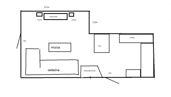

Oprema je nekako bolj kot ne že izbrana..
Bolj me zanima kaj bi doprineslo k zvoku..Preproga je v planu,kaj drugega pa hmm..nimam pojma
Zvočniki so tako narisani zaradi same predstave..
Čeprav pa mislim,da ne bo dosti drugače ket so ''zaprtega tipa'' in ,če prav razumem so lahko zato bližje steni..
Več (kaj me moti)bom seveda lahko govoril,ko bom sistem slišal tudi doma,pa vseeno..
PrispevekObjavljeno: Pet Jan 10, 2014 18:31    Naslov sporočila: Odgovori s citatom
Čeprav so zvočniki zaprtega tipa, ni primerno da stojijo ob steni, in v kotu, sploh pa je zelo odvisno koliko so veliki (volumen) oz. zmogljivi, če je bass membrana 25cm ali več, bo sploh problem.
Tudi za dober stage, ni primerno da so tam. Vsaj 60-80cm od zadnje in stranskih sten, ampak to se dela na mestu, ko sistem deluje se naredi fina postavitev.
Preproga je OK, in še kakšna večja slika na obeh stenah (olje) bo za začetek OK.
Kasneje se po potrebi dodaja aplikate, če je potrebno.

aleksander je napisal/a:
Pravzaprav je pravkar mesec ali dva,ko po dveh-treh letih ponovno nabavljan,sestavljam sistem..
-prostor je nekje 4,5x4,2m, ki se odpira v jedilnico in kuhinjo ki sta nekje 5x3m
-tla keramika
-strop 2,5m
Very Happy
Bolj nahitro skicirano upam da se vidi pisava
Vse prej kot idealen prostor. Situacija bi bila morda boljša, če bi lahko postavil sistem vzdolžno in prestavil tudi sedežno, je pa to v dnevni včasih nemogoče.
Malo se poigraj ko bo tako daleč.
Kaj vse postaviti v dnevno sobo, da se izboljša zvok je najbolje ugotavljati potem, ko postaviš notri vse pohištvo ter audio sistem, ki ga potrebuješ oz. želiš imeti notri in začneš poslušati.
Ko po mučnem prestavljanju zvočnikov in pohištva prideš do najboljšega zvoka potem boš tudi vedel kaj te še moti pri zvoku.
Takrat napopaj slike prostora in napiši kaj o zvoku, da dobiš konkretne nasvete.
Pa še nekaj. Dobro je predhodno vedeti kaj sistem zmore v dobri sobi, da veš kaj še lahko pričakuješ.
PS:
Če bodo stene in tla gole, potem bo RT 60 sigurno previsok.

CK,
najbrz res govoriva o istem frajerju.
Aleksander,
ne sekiraj se prevec, ce imas opremo nagledano si jo magari sposodi pa postavi pred nakupom. Pol bos pa videl.
LP, Andrej

PrispevekObjavljeno: Pet Jan 10, 2014 21:50    Naslov sporočila: Odgovori s citatom
Glede sistema ali zmore ali ne imam razčiščeno in definitivno zmore..Sem ga poslušal in bil zelo navdušen..
Je pa bilo to v prostoru ,ki je za moje pojme akustično perfektno zrihtan..
No sicer tudi drugače ne gre za ravno poceni komponente in ne dvomim,da lahko igrajo dokaj dobro,če ne celo odlično v vsakem prostoru s podobno kvadraturo.
Glede obračanja pohištva in večjih posegov pa ne pride v poštev.
Nazadnje urejal/a aleksander Pet Jan 10, 2014 21:52; skupaj popravljeno 1 krat
