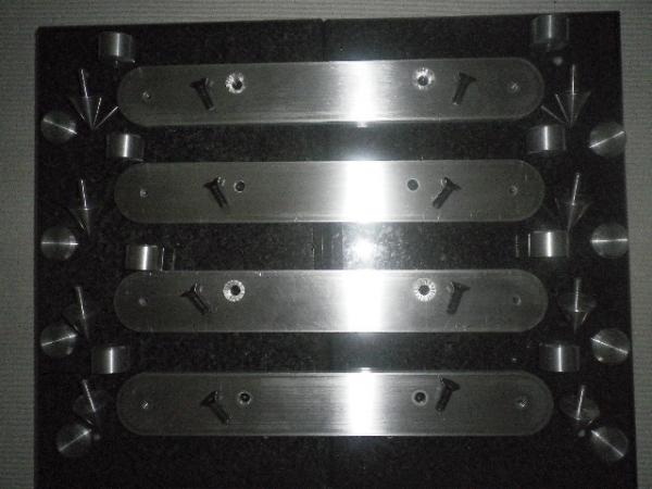

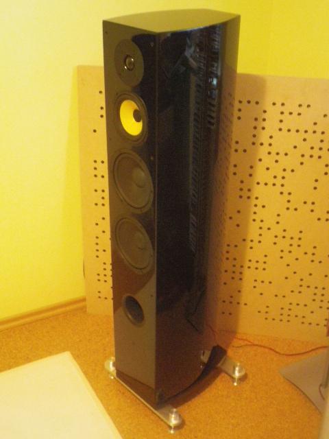

Evo, tole je nastalo s pomočjo soforumaša @andrej126:
"Podnožje" je narejeno iz aluminija debeline 1cm (rezano na CNC mašini), alu spikes-i premera 3cm, alu podložka 3cm in zaključna gornja matica 3x3cm, vse lepo izdelano in na koncu pobrušeno:
demontaža originalnih "spajksov":
montaža podnožja:
in...
to je to:
PrispevekObjavljeno: Sre Sep 21, 2011 20:29    Naslov sporočila: Odgovori s citatom
Super izgleda, le za zaščito aluminija poskrbi, da ti ne bo grdo oksidiral.
Lahko bi ga prozorno prašno polakiral ali pa eloksiral.

PrispevekObjavljeno: Čet Sep 22, 2011 18:30    Naslov sporočila: Odgovori s citatom
Izgleda kot tovarniška izdelava. Pa je velika razlika oz. se tresljaji ne prenašajo na tla?
HIFRIK
Prispevkov: 418
Kraj: M.Sobota
PrispevekObjavljeno: Čet Sep 22, 2011 18:59    Naslov sporočila: Odgovori s citatom
ss1234 je napisal/a:
Ja res je lepa izdelava, ni kaj. Nisem zaznal nobenih tresljajev. So pa zvočniki dosti bolj stabilni, kar je bil tudi namen tega pojekta.
