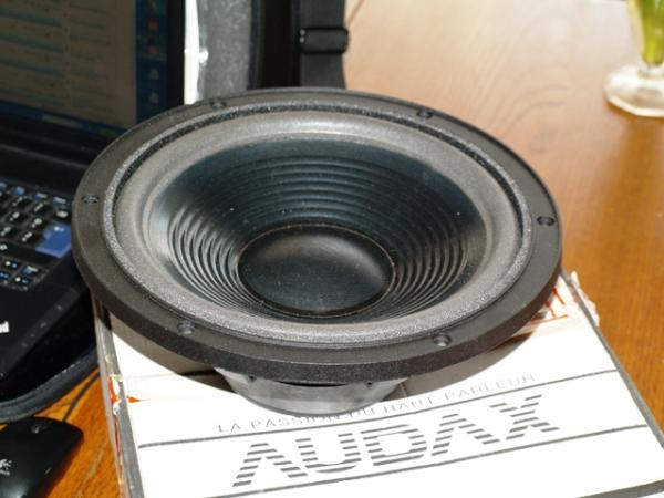

Po tisočih odpovedanih poletih zaradi vulkanskega prahu sem danes končno prejel več let iskane in težko pričakovane bas zvočnike za moj naslednji DIY projekt.
Videno v nekaterih znanih studio monitorjih ZECK, EAW, Nexo, Westlake...
Tehnični podatki...
http://www.cadaudio.dk/pr240m0.pdf
V naslednjih dneh pričakujem še dva para srednjetoncev iz meni zelo zanimive HM serije Audax enot. En par je iz originalnih Westlake studijskih monitorjev in je rabljen, ostalo je vse novo.
Dobil za cca 1/3 cene.
Na tem projektu bom neposredno primerjal Audax papir in Aerogel...zna bit zanimivo.
Pri visokotoncih še nimam aduta, ga bom izbral po posluhu.
LP Jernej

Andrej poglej vrednost QTS in ti bo hitro jasno zakaj M0 v zaprti škatli.
Zanimivi so še nekater podatki...Le, rms...
rms pri M6 ni podan, sem ga izračunal in znaša 2,32 kar ni malo za 10 inč bas.
Primerjava z MO, ki ima rms 0.79...kateri bo hitrejši, bolj dinamičen že pri izredno nizkih jakostih Very Happy Very Happy Very Happy
lp Jernej
