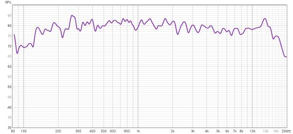

Yamaha ima omejen ročni EQ. Spreminjaš lahko samo nekaj fiksnih frekvenc, brez Q faktorja. Zato je sreča ali naključje, če je popravek potreben ravno na teh fiksnih frekvencah.
Z mikrofonom UMIK-1 sem nastavljal filtre in sproti meril odziv zvočnika. Najbolje so se popravili najslabši zvočniki. Bistven je bil popravek med 800 Hz in 2 kHz. Dialogi so manj zadušeni, imajo več vsebine, barve, kakorkoli se že reče. Zaenkrat sem meril 100 cm od zvočnika, naslednjič na mestu poslušanja.
Na sliki je najboljši zvočnik. Deviacije sploh niso tako slabe, če bo to prostorski odziv.
