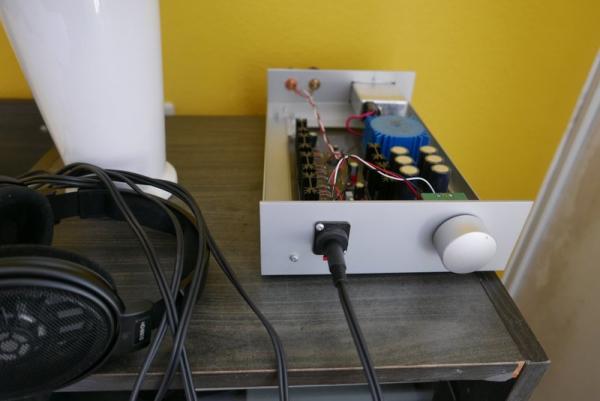

Malo poživitve:
https://www.diyaudio.com/forums/pass-labs/317803-whammy-pass-diy-headphone-amp-guide.html
Potrebuje samo še ohišje:

Ali imaš to filter v napajalnem konektorju?
Prispevkov: 1975
PrispevekObjavljeno: Sre Mar 18, 2020 15:38    Naslov sporočila: Odgovori s citatom
Za malotokovne porabnike je filter motenj zelo v redu.
submat50
Prispevkov: 613
PrispevekObjavljeno: Sre Mar 18, 2020 19:43    Naslov sporočila: Odgovori s citatom
LightBit je napisal/a:
Ja.

Še končno ohišje.
NCC2000
Prispevkov: 591
Kraj: Slovenia
PrispevekObjavljeno: Pon Jan 11, 2021 13:18    Naslov sporočila: Odgovori s citatom
Ja bravo! Še napiši kaj, kako se zvočno obnese.
Pa povej mi prosim, od kje imaš ta perforiran pleh/alu, bi tudi sam moral v nekaj takega oblečt en projekt.
submat50
Prispevkov: 613
PrispevekObjavljeno: Pon Jan 11, 2021 14:53    Naslov sporočila: Odgovori s citatom
NCC2000 je napisal/a:
Bauhaus. Tam je možno dobiti kar veliko delov za izdelavo HiFi ohišij.
Predojaćevalec bom uporabil v kombinaciji:
Airport Express - optika - Schiit Bifrost Mulitbit - predojačevalec - slušalke
Imam tudi možnost uporabiti namesto Airport Express - Mac Mini.
Ta kombinacija je boljša.
Druga kombinacije zgoraj opisana in Burson Conductor, ki je preko USB vezan na Mac Mini ima boljšo dinamiko (bolj živahno), je pa to drug cenovni razred.
Take variante, da bi bil v obeh primerih tudi isti DAC pa še nisem napravil.
Cenovno pa me je prišel celoten HeadAmp okrog 300EUR.
