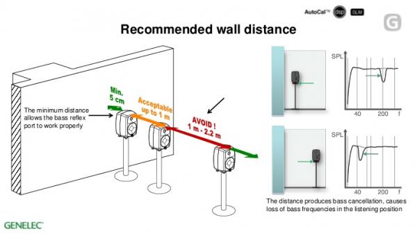

Pravzaprav recimo Genelec priporoča takole (ni omejeno na njihove zvočnike, razen minimalna):
Torej če ni mogoče daleč od stene je bolje čim bližje. Če imaš bass reflex spredaj ali na strani, lahko daš čisto ob steno.
Priporočljivo še kako izolacijo med steno in zvočnik.
