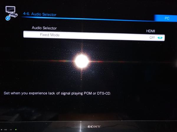

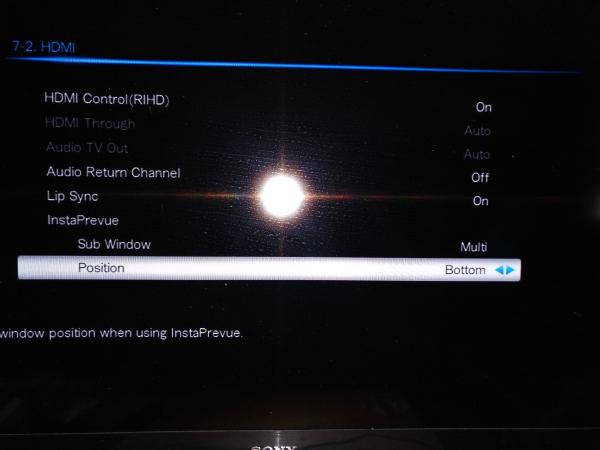

PrispevekObjavljeno: Sob Feb 02, 2019 16:10    Naslov sporočila: nastavitve Odgovori s citatom
nekaj slik kako je nastavljen Kodi in Onkyo

PrispevekObjavljeno: Pon Feb 04, 2019 12:26    Naslov sporočila: Odgovori s citatom
Receiver:
Poskusi Audio return Channel dati na ON
Audio selector Fixed mode poskusi dat na ON.
Poleg tega preveri tudi naslednje. Ce imas PC prikljucen na npr. HDMI5 in potem, da imas izbran pravilen input na receiverju. Na daljincu je za uporabo HDMI5 potrebno pritisniti tipko PC. Precekiraj navodila na strani 52.
Sicer pa reset nastavitev na receiverju

PrispevekObjavljeno: Sre Feb 06, 2019 10:36    Naslov sporočila: Odgovori s citatom
Vse kar ste predlagali sem probal in še vedno negre. Kaj bi lahko bilo še narobe.Kateri vredi program za predvajanje predlagate.
