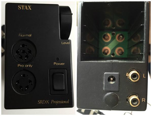

Včeraj se je ppojavil tale trafo za tvoje slušalke. Ceneje kot za 110 EVR ga ne boš dobil, če bo ostalo seveda pri tej ceni. Mislim pa, da ne bo. Imaš pa tudi izhod za "normalne" Stax slušalke, če si jih slučajno kdaj omisliš. Stax SR-X/MK2 ali MK3 so super, če jih dobiš z dobrimi blazinicami.
http://www.ebay.de/itm/STAX-SRD-X-Professional-Kopfhorerverstaerker-Sehr-guter-Zustand-RARITAT-/141669329722?pt=LH_DefaultDomain_77&hash=item20fc266b3a
STAX SRD-X Professional
