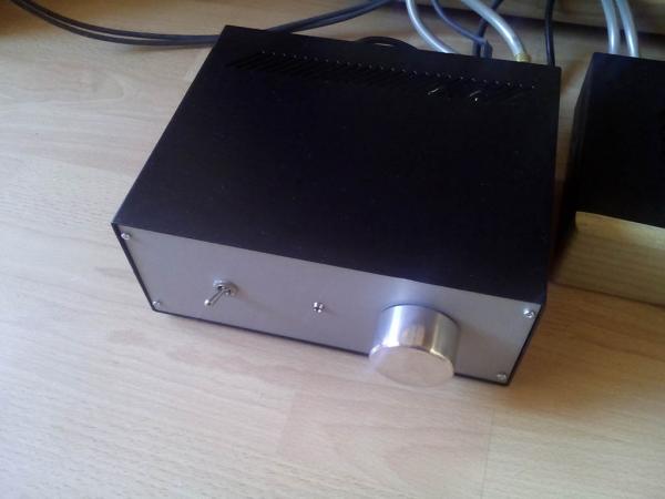

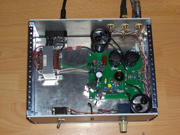

Sem zlotal preamp z ecc88.
Prvi vtisi so super!
Zdaj ga moram slišat še na boljšem sistemu, ker moj trenutni je bolj tako-tako.
Moram tudi še naredit gumb za glasnost.

Danes mi je uspelo priklopit na en odličen sistem!
In nad rezultatom oz. zvokom sem bil še sam presenečen!

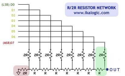

Glede na to, da na veliko smetimo temo "Izdelava predojacevalnika z ECC88" si ne bom delal veliko problemov in bom tudi sam postavil dve vprasanji:
a) kaj je to R2R Dac?

Osnovni princip R2R DAC-a je naslednji:
Levo so digitalni vhodi (D0-D7) torej primer je 8-bit dac, desno (OUT) je analogni izhod.
R2R pomeni, da je vrednost uporov v delilniku v razmerju R, 2xR.
Te tehnologije se praktično več ne uporablja, (razen v eksotičnih komponentah) ker je draga in energijsko potratna. Sodobni dac čipi t.i. Delta-Sigma, delujejo precej drugače, in tudi manj pokurijo. Drugačen pa je seveda tudi zvok. _________________ The only way to do great work is to love what you do |
