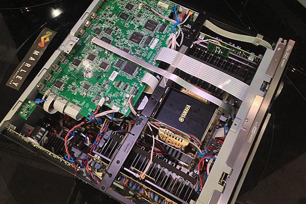

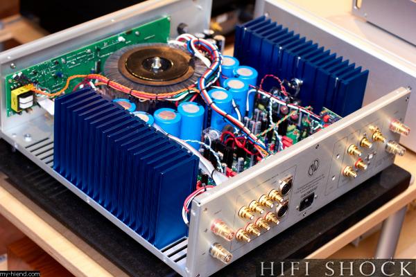

Tak jedrnat odgovor je: manj je vec.
Kakovost komponent je neprimerno boljsa v high end stereo ojacevalcih. Od trafota, preko kondenzatorjev, uporov, stikal, relejev, konektorjev.... Manj je internih povezav in celotna zasnova je manj kompleksna kot pa je to pri A/V reciverju. Z materiali se pri high end stereo ojacevalcih ne spara. V A/V receiverjih je glede povezav vse na tesno in zadeva je prej comp kot pa audio naprava. Posledicno to prinasa v verigo vec motenj, kar se vse odraza v koncnem rezultatu, reprodukciji glasbe.
Seveda pa je za to potrebno imeti tudi zvocnike, vir (CD, DAC) in kablovje na nivoju, da ves kaj lahko s stereo ojacevalcem pridobis in kje so limite A/V receiverja v stereu.
Ze tole ce pogledas ti dve slikci lahko dobis obcutek v cem je razlika:
A/V receiver visjega ranga
High End stereo ojacevalec - s tem, da tale je ze kar kompleksen, ker ima tudi phono in DAC.

Hvala za odgovor!
