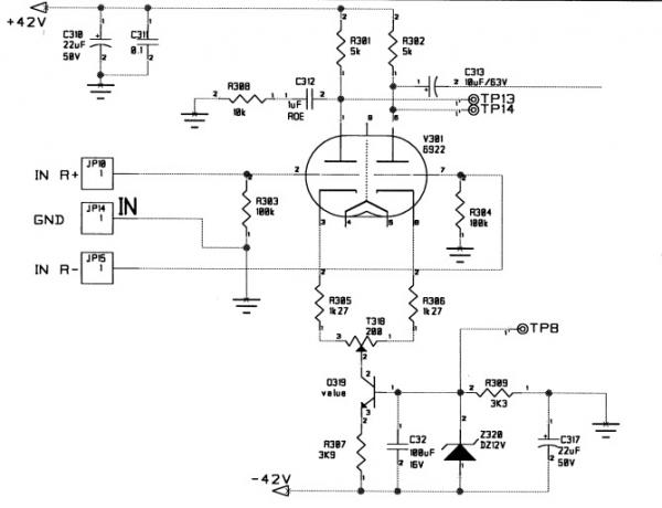

Sem naredil kratek izračun. Tale Pathos je popolnoma zgrešena topologija. Delovna točka je popolnoma mimo. Jaz bi na tvojem mestu, glede na to, da je preamp ločen od končne, naredil popolnoma nov preamp in to tako kot se šika.
delovna točka lampe: 29.5V/2.5mA:
THD pri 0.7V (0dB) je nedopustnih 3.5%, kar pomeni, da je lampa tu samo zaradi lepšega in zato, farba zvok.
Še shema:
Še en kiks:
vezni kondenzator C313 je glede na oznako navaden elektrolit!!!
ECC88 je super lampa, sam v pravo delovno okolje jo moraš postavit.

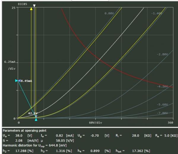

In kaj se bo zgodilo, ko boš noter vtaknil vrhunsko linearno tunersko lampo ECC85:
THD bo skromnih 17%!!!

Lahko menjavaš lampe in poslušaš. Moje skromno mnenje je, da tale Pathos potrebuje novo predojačevalno stopnjo z malenkost višjo napetostjo napajanja. 42 voltov je za lampe povsem premalo. Za lampe se začne življenje tam pri 150-200V.

Tudi mene preseneča ocena, da gre za popolnoma zgrešeno topologijo itd. Saj sklepam, da taka firma ve kaj dela in ima inženirje oz. konstruktorje, ki niso od včeraj in znajo vse izračunat. Še posebej v tem primeru kjer gre za hibrid in zahteva določene rešitve. Lahko, da je v teoriji in izračunih nekaj...drugo pa je, ko se zadeva prenese v materijo in zadeva mora korektno igrat za prijetno poslušanje.
OK še vedno dopuščam možnost, da obstajao mojstri...

Še glede tehnike:
@kalimero ima tukaj prav, nobena lampa ne dela pravilno na tako nizki napetosti, kot je omenjeno iz priložene sheme, nobena!
Lampa rabi vsaj cca 100V netto! napetosti, tukaj pa jo ima cca 35V.
Tukaj je res čisto vseeno, kakšno lampo vtakneš, le da paše pin to pin, gretje itd., kakršna ti pač ustreza glede na koloracijo/timebr/zvok whatever...

Glede na shemo, ki si jo pripel zraven simulacije, verjetno nisi upošteval, da je katodni tok obeh lamp lahko cca 3mA, definiran je z CCS. Torej vsaka lampa 1,5mA ko sta brez signala. Ker nisem še delal s temi simulacijami, ne vem kako to vključit v simulacijo. Predvidevam pa da ta detalj veliko prinese k zmanjšanju popačenja, Taka vezava ima zelo dobr CMR in tudi faktor popačenja je nizek!.
Prav tako se bodo tudi druge lampe avtomatsko prilagodile temu toku!
Antun
Če je shema, ki jo je prilepil kalimero prava za tvoj ojačevalec, bi pri nakupu lamp pazil na to, da so triode v vsaki lampi uparjene! Ker pa je anodna napetost nizka, bi se držal lamp ki so predvidene za ta ojačevalec 6922, ECC88, 6DJ8.....
