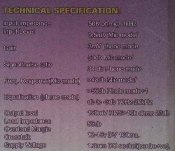

Predojačevalec deluje 100%. Glava je ortofon mc tango. Se pravi lahko da je tudi glava tista, ki da premalo. Kar se predojačevalca tiče, specifikacije so na sliki.
Zvok je ok, brez pripomb. Bolj me moti dejstvo da začne špilat šele nekje malo pod polovico. Sicer potem uredu stopnjuje in je glasno kot mora biti. Nastavitve na ojačevalcu ne spremenijo nič, samo to da lahko malenkost prej začne delat.
Dopuščam možnost, da je ta občutek tak, zato ker sem pač do sedaj uporabljal popolnoma druge vire in je enostavno od začetka do konca šlo recimo linearno.

problem bo v tem da ima Ortofon Tango 0,5 mV izhoda tvoj phono pa vhod za nekje 3,0mV torej vidiš da ogromnio premalo, moral bi za normalni nivo imeti vsaj kakih 55 db ojačanja, ima ga samo 32, kaj ti ni tukaj jasno ???
tudi Thorensova ročka za mc glave ni ravno nekaj idealnega
kaj pomeni phono in mic mode pa mi ni popolnoma jasno, a gre za neko varijanto mic vhoda in phono ali se motim, taka glava zahteva boljšo ročko.
g ramofon in veliko boljši phono predojačevalec, veliko boljši rezultat bi dobil z cenejšo mm glavo vsaj 4-5 mv izhoda bi šla bolje skupaj z ročko in še bistveno večji izhod bi dobil-beri bi delalo vse nekje toliko glasno kot ostali viri

Ker si kupil predojačevalec za MM glavo in je treba dodati (izdelati) predojačevalec z nizko vhodno impedanco (cca 100Ohm) in 10x ojačanjem pred to tvojo gramofonsko RIAA. Za resne rezultate je potrebno kar nekaj znanja in izjemno malošumni materiali, recimo komparatorski hitri čip in več parov tranzistorjev na isti rezini (npr MAT-04) na tokovnem generatorju paralelno na vhodu. Ali pa si poglej na Ebay za kaj kitajskega za MC glave z razumno ceno. Menda bi bila kakšna glava Audio Technica AT 95 E, kot je pod drugim imenom vrhunski LINN K5, boljša in cenejša varianta, stane pa ene 25€.
