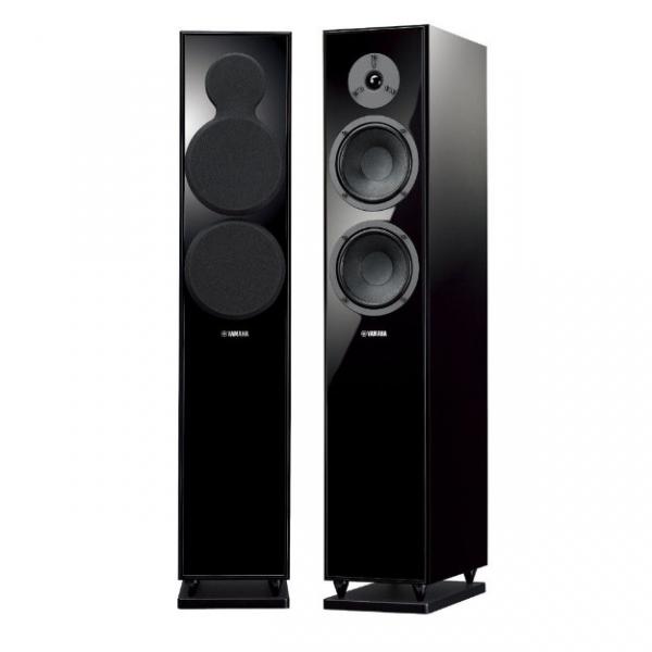

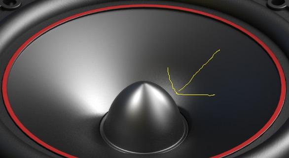

Dodajam slike Smile
Zvočniki v tam stilu kot na sliki - tower
In pa tiste špice namesto bunk. to je seveda odvisno od cene takih zvočnikov.
