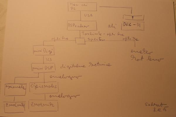

Že nekaj časa me pri uporabi MiniDSP na mestu digitalne kretnice moti, da imaš najprej AD koverzijo, potem v digitalnem prostoru procesiraš in potem zopet DA konverzijo.
Ko nastavljam MiniDSP na mestu digitalne kretnice in ko izvajam meritve vidim, da pravzaprav z nastavitvijo kretnice popravljam tudi anomalije prostora.
Ko sem videl prispevek @Befora o DSPeaker-ju sem si narisal kako bi izgledal sistem, kjer bi digitalni signal pripeljal čisto do končnih ojačevalcev. Tako bi se izognil eni AD koverziji. Tudi problemski domeni, popravljanje prostora in digitalne kretnice bi ločil in ju reševal z njima primerno programsko opremo.
Lahko z minimalnim vložkom (2xminiDigi) celotni sistem postavil in testiral (med tem sem tudi našel našega zastopnika za DSPeaker).
Celoten sistem se da tudi izvest z MiniDSP vendar moraš obvladati kar veliko znanj. Ne vem, če imam dovolj energije za ta tip izvedbe.
Prilagam blok shemo sistema:
Zanima ali še kdo razmišlja v tej smeri ?

Jaz definitivno razmišljam v tej smeri.
Isto pc kot vir zvoka in že obdelan (kretnice in popravljene anomalije zaradi prostora) digitalen signal pripeljat do daca.
Če vzamem za primer 4-way sistem in na vsakem digitalnem kanalu dac, to pomeni, da bo vsak dac imel manj dela s procesiranjem, ker ne bo dobil celotnega zvočnega spektra in bo imel man dela, bi lahko predvideval, da bo dac zato opravil svoje delo bolje.
Potem pa seveda digitalni signal v končne stopnje.
To je samo moje predvidevanje, nisem pa še tega probal pa tudi ne vem če bom, ker ni poceni Very Happy
Jernej

Danes sem dobil MiniDigi ploščici, ki omogočijo miniDSP preko toslinka (optike) povezati z okolico.
Postavil sem sistem kot sem ga narisal, razen da sem opustil spliter. Kot izvor signala preko optike sem vzel Applov AirPort Export, ki je dobival preko mreže signal iz MiniMaca. Potem je šla optika v 1. kombinacijo (levi kanal) miniDisc - MiniDSP na katera sta priključena dva Pass F5 in potem trisistemski OB. Iz 1. kombinacijo (levi kanal) miniDisc - MiniDSP sem uporabil možnost vezave v marjetico, to je, da ima ta kobinacija optični izhod za desni kanal. Tam pa zopet kombinacija MiniDisc - MiniDSP na katera sta priključena dva Pass F5 in potem trisistemski OB. Tako sem dobil popolnoma digitalen sistem vse do ojačevalcev in zvočnikov.
Kako se sliši. Glede na to, da sem uporabil kar nastavitve analognega sistema o nekih končnih rezulaltih ne morem govorit. Sistem je veliko bolj resulativen kot je bil prej. Tudi basov je več. Večja dinamika, muzikaličnost, skratka drug sistem.
Bom v naslednjih dneh pri temi 3 sistemski OB, U in H narisal blok shemo sistema. In še o nadaljnih možnostih razvoja sistema.
lp matjaž
