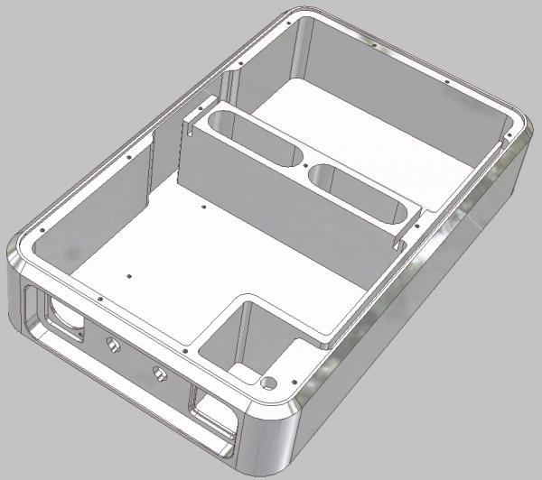

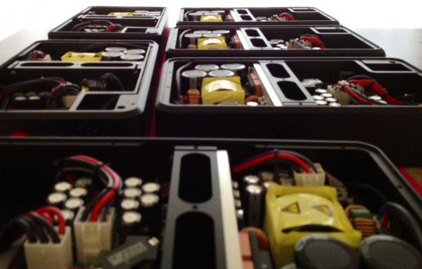

Pred časom sem govoril, da prijatelj Patrik "Gizmo", veliki hi-tech audio entuzijast, z novo Hypex Ncore tehnologijo sestavlja ojačevalnik. Z njihovimi tahudimi moduli, ki niso v prosti prodaji. Projekt se je zaradi brezkompromisne zasnove ohišja zavlekel. Slednje je ulitek iz enega kosa aluminija, hlajenje računalniško simulirano/optimizirano, antiresonančna terapija temelji na patentu mr.Corrada, low signal handling pa na patentu Roberta Smitha (the Smith cell). Projekt gre proti koncu, videno pa mi je ljubitelju novotarij tako seksi, da bi bil greh, če ga ne bi podelil še z ostalimi. Par fotk luštnih mališanov v nastajanju:
Izris ohišja:

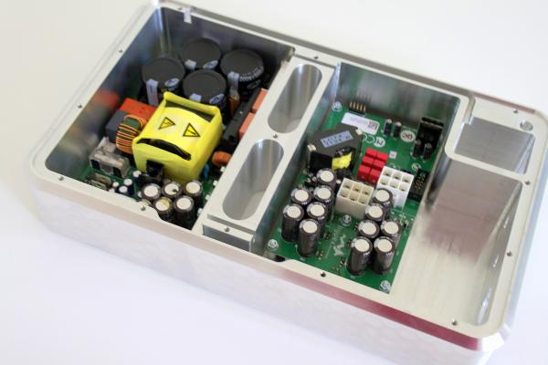

Ojačevalni in napajalni del sta fizično ločena, vmes hladilna kanala. 220V linija je že vse s konektorjem vred fizično ločena in gre po svojem kanalu do napajalnega switcherja. Enosmerna napetost pa po drugi strani nazaj v ojačevalni modul.
Okoli obrnjena zadevšna:

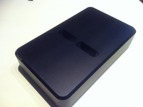

Surov ulitek pred nadaljnjim procesiranjem. Sledi jedkanje, peskanje, anodiziranje in lasersko graviranje:

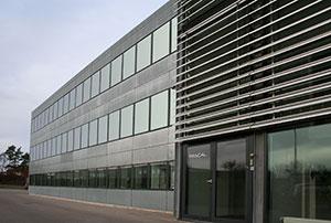

Njihov razvojni objekt na Danskem

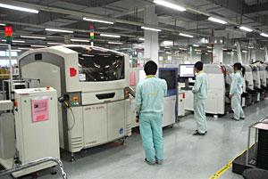

in njihova proizvodnja ( Made in China )

Misliš te štiri spodaj, na brzino narejene s telefončkom:
Ne ne, taprave šele pridejo.  |
