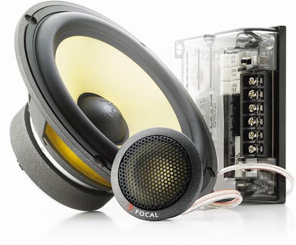

Ali se splača tole dat v avto C5 ?
Sedaj imam JBL serijsko vgrajene.
Bi samo zamenjal obstoječe, in nič več. Nizkosrednjetonca v vrata, visokotonca v armaturko.

Predvidevam,da bi to priklopil na obstoječi avtoradio.Vprašanje je, kako se ti obnesejo trenutni JBL-i? Kaj misliš, da boš pridobil?
Priklapljat take zvočnike kot so K2 ali katera druga kevlar serija od focala na originalni avtoradio je neumnost.Zna se ti celo zgoditi, da bo igralo slabše.To je kot bi kupil Panasonic hišni kino, in nanj priklopil Focal Utopie.
Taki zvočniki, rabijo obvezno ojačevalnik, zaslužijo pa si kaj poštenega v razredu od 500-1keur.
So pa Focal zvočniki z kevlar membrano zelo hvaljeni, ampak zelo dragi.
Uglavnem, brez konkretnega ampa nima smisla (pu moje).

ti focali bodo definitivno rabili ojacevalec za optimalno delovanje in pa seveda nekaj dodatnih tretmajev....podloge za midbass deiver iz MDFa, podampirana vrata, montaza ampa z vsem pripadajocim kablovjem,.......in pa potencialni problemi z original radijem in iz njega dobit soliden RCA izhod za amp....hi-level je tudi opcija, vendar kvalitativno slabsa.
Pri tem sistemu je treba malo potestirat s postavitvijo in orientacijo tweetov, ki znajo biti precej agresivni....morda se bolj nagibat k off-axis montazi.
Sami midbass driverji so poznani po dobrem in avtoritativnem midbassu.

Sam sem imel C5 nove generacije in moram reči, da original ozvočenje zveni presenetljivo dobro. Ko sem mu dodal ojačevalnik in subwoofer, sem ugotovil, da sem v bistvu s tem zvok pokvaril, saj vse skupaj ni več zvenelo tako uravnoteženo kot bi moralo in tudi je.
Osebno zato nebi spreminjal ničesar.
Če pa gre za starejši model, pa težko rečem karkoli!
