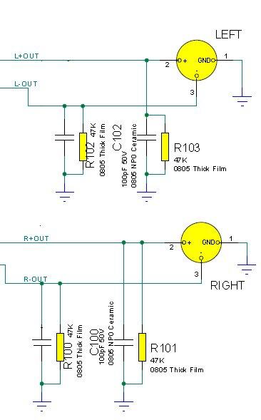

Spodaj je pripeta slika vezave XLR izhodov na Dacmagicu.
Dacmagic ima ločeno izhodno vezje za XLR in RCA izhode. Na XLR izhode gre signal skozi 1 opamp, na RCA izhode gre dodatno še skozi en opamp. Razlika je slišna, skozi XLR je zvok bolj poslušljiv, kot je že ugotovil Pasuljaris Very Happy

Za tvoj primer je pravilna shema 4 iz prvega posta. V primeru kot je na sliki shema 6 bi naredil kratek stik na - izhodu DAC-a, kar pa ni OK. Lahko se celo zgodi, da "crkne" balansirani izhod, če bi bil trajno v kratkem stiku!
Če boš uporabil 3-žilni kabel lahko povežeš:
Xlr rdeč pin 2 ....
Xlr črna in oklop na pin 1 ....
med pin 1 in 3 lahko daš upor 50k ni pa nujno. Upor služi zato, da sta oba + in - izhoda enako obremenjena. Je pa tako, če je vhodna impedanca tvojega ojačevalca 100k bi v tem primeru terminiral pin 1 in 3 s 100k uporom.

Jože ti je 100% pravilno napisal, če boš "-" signal peljal na maso, bo najverjetneje odpovedal opamp. Na izhodu opampa je samo 47R upor, drug konec boš v primeru tvoje vezave peljal na maso. Opamp ni sposoben zdržati tega bremena brez posledic.

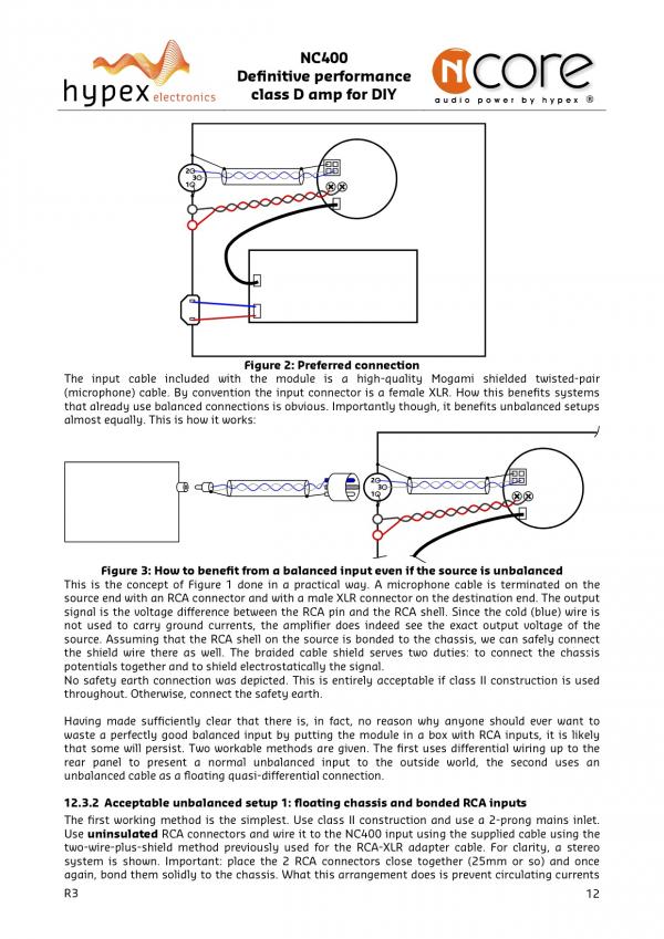

Kaj pa obratno: SE...XLR ?
How to benefit from a balanced input even if the source is unbalanced:

gorko1, ja, to je čisto OK povezava. Super, da sta kabla prepletena (twisted pair).
Slaba lastnost je podvajanje kapacitivnosti kabla, ker med signalnim kablom ("hot") in kablom za maso (GND) obstaja določena kapacitivnost. Prav tako obstaja kapacitivnost med signalnim kablom in ščitom.
Pri tej vezavi delujeta kapacitivnosti vzporedno, torej se kapacitivnost sešteva enako, kot pri vzporedni vezavi kondenzatorjev.
Mikrofonski kabel ni ravno vzor nizke kapacitivnosti, prav tako prepletenost povečuje kapacitivnost. Pri krajših povezavah in nizkih impedancah je vse to zanemarljivo.
