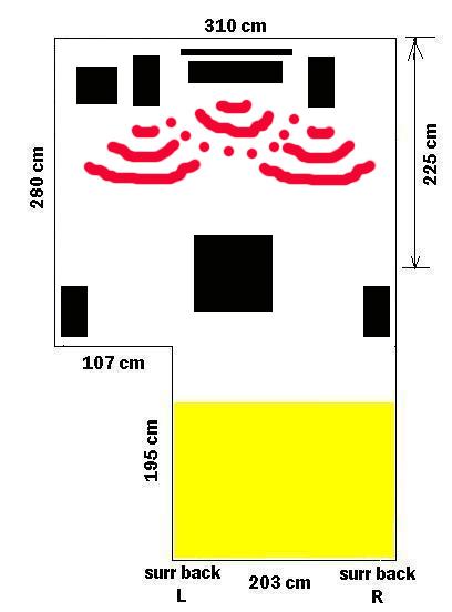

Torej, zadeva je takšna, da bi rad v sobi, veliki dobre 12 m2 uredil 7.1 hišni kino. Prostora je res malo, zvočniki so (pre)veliki - pa še soba ni pravilne oblike.
Na hitro sem zrisal eno skico, kako pribl. si predstavljam postavitev - zdaj me pa zanima vaše mnenje. če je predlagana postavitev OK? Front zvočniki in Surroundi so floorstand varianta, Surround Back pa so bookshelvsi. Z roza barvo je označeno mesto poslušanja/gledanja.
Najbolj se bojim, da so Surround zvočniki postavljeni preveč naprej. Za surround zvočnike sem zmeraj mislil, da morajo biti postavljeni ZA gledalcem. Ampak moje mesto gledanje se pa komot prestavi še za pol metra nazaj...ampak ne najdem pametne rešitve, kam postavit surrounde. A bo kljub temu OK taka postavitev zvočnikov? Tudi za Surr. Back zvočnike nimam pojma če so vsaj pribl. OK postavljeni.
Še slikca:
Dobrodošlo je vsako mnenje, predlog, kritika...

Zadnji zvočniki ne vem če bodo OK tako. Zakaj pa ne 5.1 sistem, kavč premakneš naprej, zadnje zvočnike pa tja, kjer so zdaj srednji surround(ali pa malo bolj nazaj). Tudi nizkotonec je malenkost preveč v kotu, sploh če bo bassreflex.

7.1 bi imel zato, ker imam 7 dobrih zvočnikov doma za ponucat Very Happy Opcija, da bi kavč pomikal naprej odpade, ker že sedaj gledam TV iz cca 2 metrov, kar mi je že skoraj preblizu. Prav tako pa srednjih Surround zvočnikov ne morem prestavit še bolj nazaj, ker so na levi strani vrata in že pri tej postavitvi zvočnikov se vrata minimalno odpirajo. Woofer pa ni problem premikat, ga lahko postavim tudi na desno med center in front R zvočnik.
Očitno bo treba sobo zamenjat... Rolling Eyes

Tisto, kar imaš kot back surround, ti naj postane normalni surround, pa bo približno OK.To, da imaš kake zvočnike odveč, ni pri stvari pomembno.Tudi jaz jih imam(celo 2 para), pa to ni razlog, da bi jih brez veze tlačil v sobo.V ogromnem % slučajev ti 7.1 sistem ne igra nobene vloge.

A takole (oz. zasukano za 180 stopinj) pa ne bi šlo.
Tudi sam sem mnenja da 7.1 tu ni nujno potreben.

5.1 sistem je tukaj vsekakor ustreznejši, glede na velikost in razporeditev prostorov.
Predpostavljam, da gre za dnevno sobo in jedilnico v stanovanju.
Sam imam podobno situacijo (stereo sistem), le da je centimetrov nekaj več. Trenutno imam zasukano postavitev, kot ti jo predlaga hi_musica in se pri stereo sistemu obnese slabo – del zvočne slike se pač ne odbije od sten in se porazgubi v drugi prostor, pa še v jedilnici (manjši prostor) se sliši slabše kot bi se lahko.
Dokler tega ne rešim zadovoljivo si tudi ne bom privoščil hišnega kina.
Po moje sta opciji dve:
- prodaš oba para dobrih floorstanderjev in si kupiš en par še boljših za Front, Surround back pa montiraš nad vrata, tako bodo bolj za kavčem;
- ob upoštevanju zgornje rešitve lahko (odvisno od vrste receiverja), en par zvočnikov, verjetno bi bili spet primernejši bookshelfsi (obešeni za stereo način poslušanja glasbe), obesiš še v manjši prostor.
No, seveda, opcija je tudi za menjati sobo.

Predlog uporabnika hi_musica je dober, vendar ima eno veliko pomanjkljivost - ni možno gledat TVja iz rumeno obarvanega dela sobe (postelja Laughing ). Žal je tako, da bi cel sistem rad imel v tej sobi (v dnevni je dovolj prostora za 11.2 sistem Twisted Evil )
Menjava zvočnikov ne pride v poštev, ker sem jih komaj nabavil in so čisto po mojem okusu.
Kaj pa pravite na tole opcijo, tokrat za 5.1 sistem? Ponucam vse floorstanderje, bookshelvse pa pospravim v škatlo za nekaj časa...
Bo bolje kot moja prva opcija?

Poslušaj. Postavi si obe kombinaciji in se odloči za kombinacijo ki ti je najbližja:D

Preprosto ne gre tako, da bi surround zvočnika imel celo malce pred sabo!Tako ti mora priti do totalnega popačenja zvočne slike.To je dejstvo, ne stvar okusa!

Sej pri opciji 2 (5.1 sistem) bi bili surroundi cca 0.5 metra za glavo. Ko pa gledam iz postelje, pa surround ni važen...

Naredi takole:
Pante od vrat daj na zunanjo stran sobe, potem pa zvocnike takole postavi in to je to:

Strinjam se z postavitvijo Trancedeejay-a .
Bookshelve daj nekam pod strop(nad vrata,drugega pa zrcalno),
edino woofer bi dal jaz pod posteljo(Za sediščem,
a le, če imaš odprt prostor spodaj).
